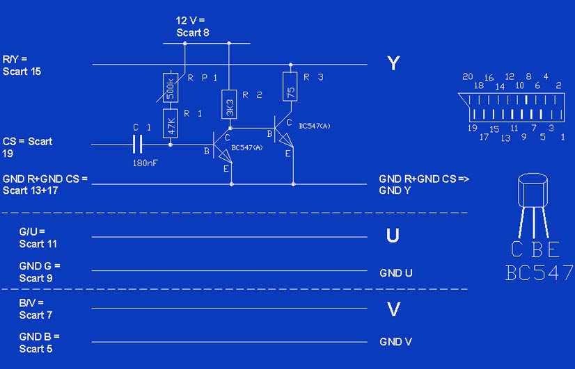

Niet direct van toepassing op de Humax maar wel verhelderend denk ik.Wanneer ik de Humax in de stand YUV zet komen er inderdaad vreemde kleuren (over de scart rgb). Ik heb een verloopje gemaakt van scart naar tulpen,en aangesloten op de componenteningang van m,n lcdtv. Echter geen beeld. Simpel voorgesteld ziet de aansluiting er zo uit: audio l en r uit, rood, blauw en groen uit van de scart naar de tulpen en aansluiten op de r en l audio in en Y, Pr en Pb ingang van de tv. Relaterend aan het stukje tekst kom ik dus nog wat tekort???? <img src="/ubbthreads/images/graemlins/kweetniet.gif" alt="" />
Om uit de humax yuv te halen moet je wel een speciale adapter maken / kopen. Gebruik het hier zelf ook op een lcd scherm, maar ik heb de adapter gekocht om er zeker van te zijn dat hij goed is. ben redelijk tevreden over het beeld, maar denk dat de humax er toch niet helemaal geschikt voor is. in de bijlage heb ik een schema gedaan hoe je de adapter zelf kunt maken. Als je hem toch wilt kopen stuur je maar een pm dan geef ik je de link naar de winkel.
Prijs als je hem koopt licht rond de 85 euro inc verzend kosten.
@Maxs
Dit is denk ik dezelfde adapter die beschreven staat op het tuxonhumax-board. De bron van de humaxpatches.Http://mitglied.lycos.de/grandesafado/. Zelfs simpel te maken.Als je hiermee een resultaat bereikt dat significant beter is dan RGB via scart,dan ok. Anders laat ik hem gewoon op rgbscart.Ook alomdat je schrijft dat de Humax er niet op gebaseerd is.
