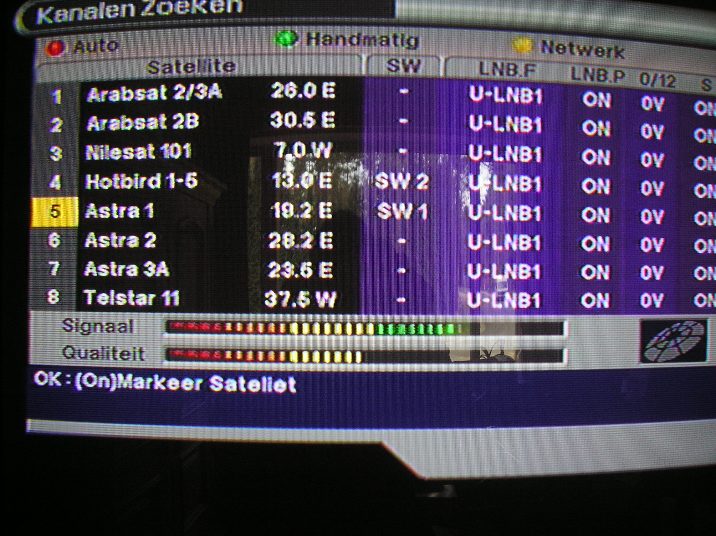

Wanneer je "Menu" aangeklikt dan "Instalatie"en dan Kanaalzoeken" is het niet voldoende naar"DiSEqc 2SW" te gaan maar moet je ook in het scherm "Kanaalzoeken" achter de satelieten de SW nummer invullen door op het vak SW te gaan staan en OK toets in drukken en aangeven op welke switch nummer je de schotel hebt aan gesloten
Zie bijlage
Hopelijk helpt dit voor je ontvangst van Hotbird

bedankt voor je reactie
heb de instellingen als voorbeeld het zelfde
maar geen beeld op hot
als ik Hot op lnb 1 zet en Astra op lnb2 werkt Hot wel maar Astra niet <img src="/ubbthreads/images/graemlins/kweetniet.gif" alt="" />
