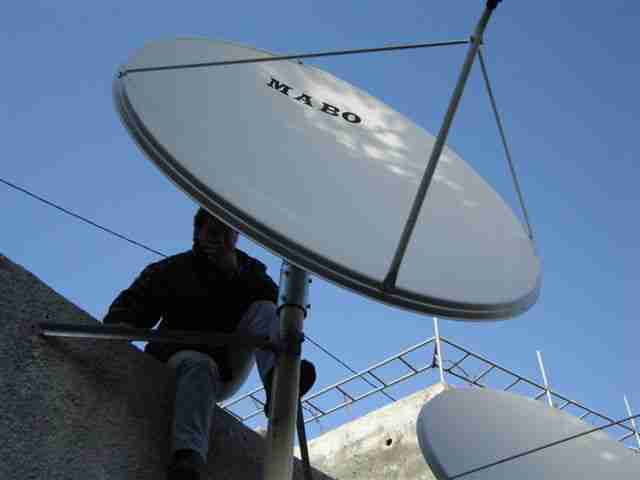

Ben in het bezit van een Aardige schotel (1,8 mtr. offsetschotel). Heb hier sinds kort een polarmount bij. Zou deze schotel graag draaibaar willen maken voor ontvangst van O.A. Hellas sat. Momenteel staat hij gewoon vast op Astra, met een extra LNB voor Hotbird. Het gewicht en de maat beperken mij in de keuze van een aandrijving. Heb hier verder geen ervaring mee ook. Graag zou ik willen weten wat voor een aandrijving geschikt is voor een schotel van dit formaat en gewicht (neem aan een wormwielmotor), Verder heb ik informatie nodig om dit dan uit te richten. Woon Op Samos, Griekenland, vandaar deze maat schotel. wat kan ik ontvangen van west naar oost etc.

zie bijvoorbeeld hier. Je hebt daarnaast nog een positioner nodig die dit type motor van 36VDC voorziet en aanstuurd. Staat ook op diezelfde site.
Dit soort motoren en positioners hebben in NL de (betere) winkels voor satelliet ontvangst op voorraad. Zal in Griekenland misschien ook zo zijn?

Kies voor de juiste lengte actuator(=wormwielmotor). Je kan de lengte meten door tussen het bevestigingsgaten in de beide (t.o.v. elkaar draaiende) delen van de polarmount de afstand te meten in de twee uiterste standen. De afstand wordt gemeten in inch.
Ik heb zelf voor mijn 1,8 m schotel een 36 inch actuator, maar kleiner kan vaak ook; even meten dus.
