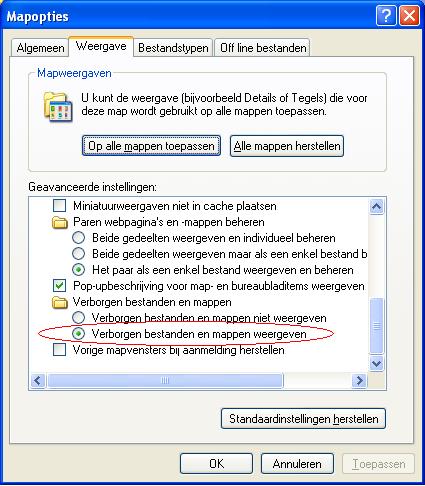

start -> uitvoeren -> explorer (intypen, enter) -> extra -> mapopties -> tabblad weergave -> verborgen bestanden en mappen "aanvinken" :

@merde als je goed leest staat er dat ik dat al had gedaan. En avg zag de bestanden ook niet dus ga de volgende optie nu testen. AVG is dus niet zo heel erg goed.
