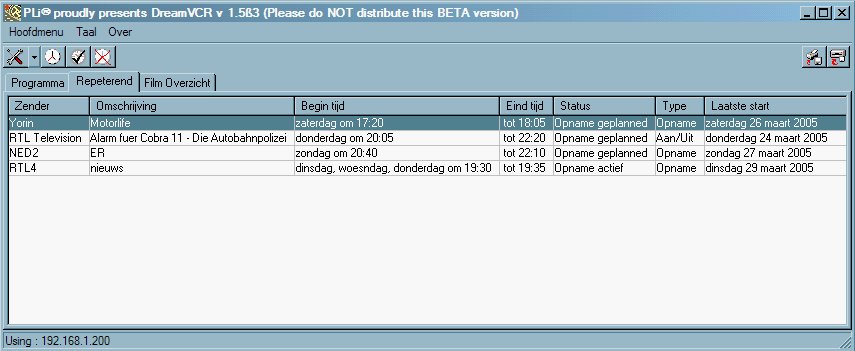

Daniël Geplaatst: 29 maart 2005 Geplaatst: 29 maart 2005 Citaat: Staat je PC wellicht op een andere tijdzone? Dus niet A'dam? Heb dit soort ongein vaker meegemaakt. Dacht dat het goed stond bleek de client op een andere tijdzone te staan. Ook dat heb ik nagekeken, alhoewel ik zeker wist dat ie goed stond .... en ja hoor staat op PC goed en op Dreambox ook. In DreamVCR gebruik ik de EPGdb niet. [color:"red"] Maar nu komt de klapper op de (Virtuele) vuurpijl [/color] ... <img src="/ubbthreads/images/graemlins/smile.gif" alt="" /> Op de repeterende Timerinstellingen kloppen tijd en opnametijd tussen DreamVCR en Dreambox wel, heb het zojuist met RTL4 Nieuws geprobeerd, die gewoon als dagelijks weerkerend timerevent opgegeven op 19.30uur ... en zie daar zojuist begon ie netjes op tijd via het netwerk en de NSLU2 naar de aangesloten en gemounte USB-HD te schrijven ... Rara ... dit gaat me boven de (Dream)Pet ... <img src="/ubbthreads/images/graemlins/confused.gif" alt="" /> Groeten, Daniël ================================================================= Dreambox DM7000, PLi® Jade2 Images Suite 20090322 Rev.6302, Freecom Network Drive (WERKT VIA SAMBA GOED!)
