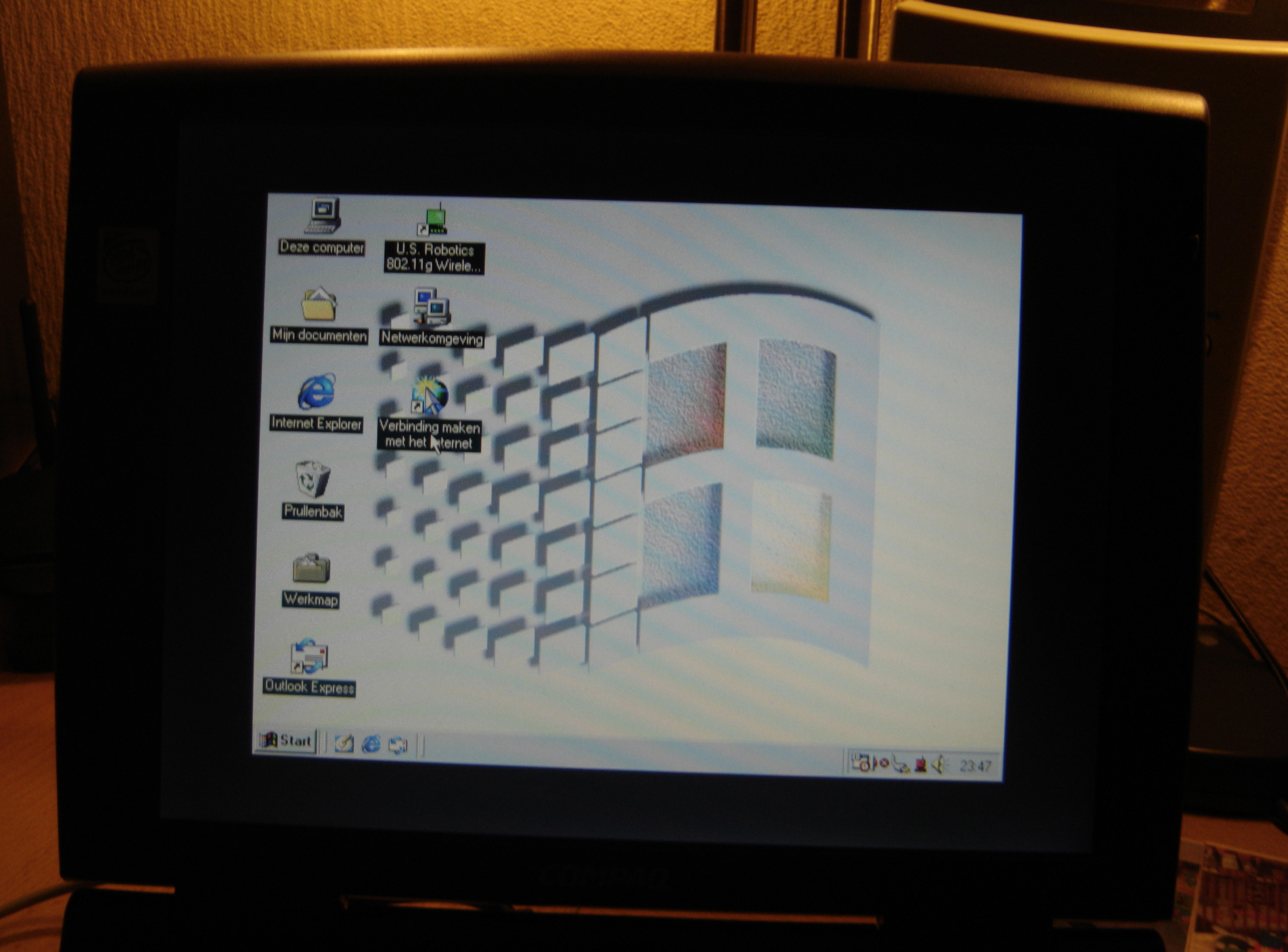

Ik heb op dit moment een laptop (een oude Compaq Armada 1590) onderhanden.
Daar veel mis mee, nu is het me gelukt om W98SE er weer werkend op te krijgen. De laptop zal gebruikt worden om wireless te internetten (komt allemaal goed)
Maar nu komt het:
Het beeldscherm is nu plots bijna gehalveerd, dus i.p.v. een 14 inch scherm lijkt het wel een 10 inch scherm (of nog minder) te zijn geworden.
Hoe pas ik dit aan?! Wie kan mij (en uiteraard de eigenaar van de laptop) daar mee helpen.
Ik heb er ook nog een bijlage aan geplakt

Ik denk dat je even op zoek moet gaan naar de juiste beeldschermdriver,
is meestal wel te vinden op de site van de fabrikant.
Waarschijnlijk gebruik je nu de Win98 drivers.
Ook kun je bij beeldscherm eigenschappen bij standaardbeeldschermtypen
digitaal LCD scherm bijv. 1024 X 768 ingeven.

Bedankt voor je antwoord, maar er is niets veranderd, nog steeds hetzelfde

Heb ik ook gehad en na enige tijd zoeken en speuren heb ik toch maar weer de drivers van internet gehaald en geinstalleerd en PEREFKT beeld kwam er weer.
Ik zou het toch maar eens proberen.
Niet geschoten is altijd mis en je heb dan meteen de laatste drivers.

Jawel dat had ik natuurlijk al bekeken op de site van HP/Compaq en wel via onderstaande link de videodrivers gedownload en geinstalleerd
http://h18007.www1.hp.com/support/files/Armada/us/download/8488.html
Maar nog steeds geen goed resultaat.
Het beeld was wel goed voor mijn format opdracht en voordat ik W98se opnieuw geinstalleerd had.
Misschien nog andere ideeen??!!

Zet de beeldschermresolutie eens op 600 x 800, misschien dat dit helpt.
Het lijkt mij trouwens nog steeds een driver probleem.

Hoera, ik was bijna gelijkertijd dat jij je antwoord had gestuurd op hetzelfde idee gekomen. Thelepathie ??
Met de resolutie 600 x 800 staat het scherm presies goed
Nogmaals bedankt voor het meedenken.

Had je hem op 640x480 staan ofzo dan? Wel lomp dat ie dan niet rekt. Maarja, tis een ouwe bak hè.
Citaat:
Met het schaamrood op de kaken...... JA.
