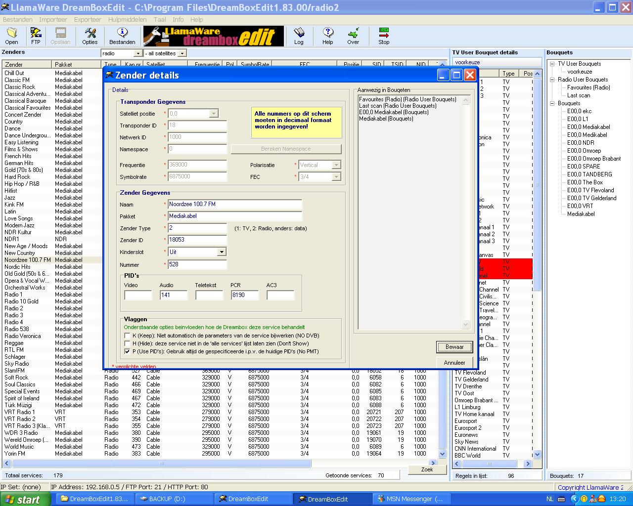

Heb net nog maar ens de handleiding van CB1 doorgespit, maar die Audio PIDs tussen de haakjes die staan al in DreamBoxEditor, kan dit kloppen?

Bedankt CB1. Dat je de moeite ervoor neemt, Weet onderhand toch niet meer wat er misgaat... enneh die Audio PIDs staan dus al (goed) in DreamBoxEditor (zonder iets veranderd te hebben)
Voor de liefhebber heb ik een screenshot toegevoegd

Die stonden er al, heb ze er zelf nooit neergezet, had al eerder aangegeven dat Audio PID was ingevuld voordat ik aan de slag ging. Datzelfde geld dus voor de PCR PIDS. Heb ze inmiddels zelf weggehaald.
