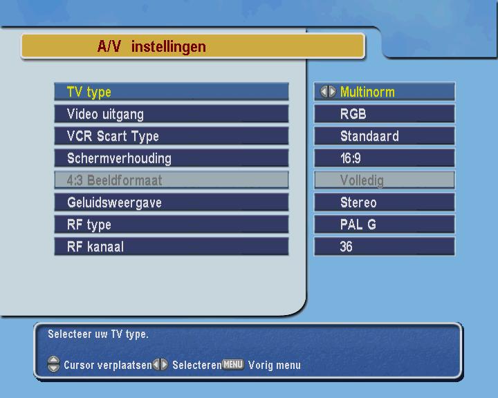

Met deze instellingen (zie bijlage) heb ik boven beeld en geluid met zowel de 5000 als de 5510.
Als jij geen geluid hebt, mischien ook een instelling van de TV boven?
Probeer ook eens een andere TV.
