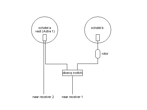

Op dit moment heb ik een vaste opstelling schotel (60 cm) op Astra 1 met enkelvoudige LNB en een receiver Pioneer DBR-S100NL2.
Dit wil ik gaan uitbreiden, eerst met een extra schotel 100 of 110 cm, draaibaar d.m.v. SG2100A en een Disecq switch. De LNB van de vaste schotel wordt verplaatst naar de draaibare schotel en op de vaste schotel komt een dual LNB voor later. Dit lijkt me niet al te moeilijk.
Maar later wil ik dit verder uitbreiden met een Dreambox als 'hoofdontvanger' en de Pioneer verhuist dan naar de slaapkamer en wordt dan aangesloten op de tweede uitgang van de LNB op de vaste schotel. Op die Pioneer hoef ik dan dus alleen Astra 1 te ontvangen, de Dreambox moet zowel de vaste schotel op Astra 1 als de draaibare schotel kunnen gebruiken.
Nu heb ik een plaatje gemaakt (zie bijlage) met de opstelling zoals ik die in gedachten heb. Is dit mogelijk op deze manier? In eerste instantie komt de Pioneer op de plaats van receiver 1.
Ik dacht niet dat alle receivers een diseqc motor i.c.m. een diseqc switch ondersteunen. De Dreambox doet dat iig wel (motor op 1e poort van de switch). Dus check dat voor jouw Pioneer receiver.
Disecq ondersteuning is er in aangepaste FW (Euromuis, Spirit) voor de Pioneer wel. Zowel voor switch als voor rotor, maar of de combinatie ook werkt???
Anders is er nog een tussenoplossing:
Alleen de draaibare schotel gebruiken, de switch dus buiten beschouwing laten en alleen de rotor aansluiten zolang er nog geen Dreambox is. Ergens tussen erg West en erg Oost komt de rotor tenslotte ook langs 19.2 Oost. <img src="/ubbthreads/images/graemlins/laugh.gif" alt="" />
