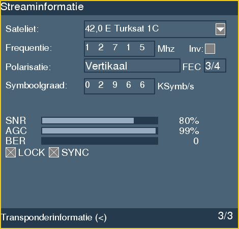

Met mijn DM7000 ontvang ik Haberturk prima (snr 80).
NTV geeft een knipperend beeld. Bij streaminfo zie ik dan de snr steeds varieren tussen 45 en 80 . Zo ook zie ik dan de lock/sync aan en uitgaan.

Wat je aangeeft bij NTV (dat het een en ander varieert en aan en uit gaat) heb ik dus bij nogal wat zenders waaronder dus NTV en SkyTurk (moest deze zijn ipv haberturk sorry)
Wat dat plaatje betreft: ik zie op lyngsat dat beam S1 wel goed lijkt te zijn voor NL: s11.jpg
