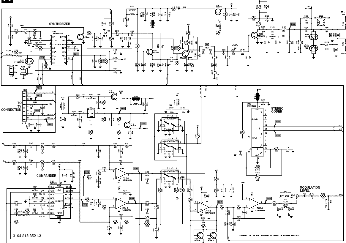

ik heb een wireless surround speaker system ad904 overgenomen van een 28pw9618
dit toestel heeft een 8 polige rj45 aansluiting voor de zenderunit
ik zou graag de aansluitngen willen weten van pin 1 tot en met 8 van deze plug
want mijn toestel heeft een 3.5 plug voor surround
welk chasis nr heeft de 28pw9618
of de 32pw9788 want beide hebben de rjxx aansluiting
waar eventueel een schema te downloaden

het is precies de transmitter die ik zocht
mijn toestel 32pw9588 heeft een 3.5 stereo uitgang je weet wel zo een met 1 pinnetje als op een geluids kaart hierop kan je elk multimedia speakerset aansluiten die versterkt zijn
het setje wireless dat ik wil gebruiken heeft de transmitter een steker als van een netwerkkabel
ik denk dat audio links en rechts nodig zijn en de voeding voor de transmitter
die hij uit de tv krijgt bij de 32pw8719
ga het schema bekijken of ik er uitkomt

IK heb dit ook eens geprobeerd, je krijgt dit ding nooit aan de praat. De zender heeft namelijk een klok/data aansluiting nodig. Vanuit je TV wordt deze dan aangestuurd. In het menu van jouw tv kun je dan kiezen uit ik dacht 7 verschillende frequenties waar de zender op uit zend.
frans
ja helaas ik kom daar nu ook achter
ik mis de toevoersignalen van pin 7 en 8 die naar de stereo decoder gaan op de transmitter
gelukkig is de ontvanger met de boxen ook te gebruiken met een kabel vanaf de tv
naar de ontvanger
helaas dus niet meer wireless
