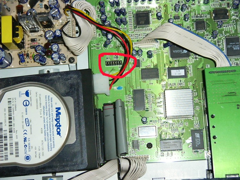

hallo jongens kunnen jullie mij uitleggen hoe ik de cas 2 addon in de @sat ontvanger kan gaan aansluiten of welke connector ik moet gaan gebruiken in de ontvanger.
voor het opnieuw proggrammeren van de ucas.
en hebben jullie mischien ook een schema ,foto of een website hiervan.
alle informaties zijn welkom

heb al eerder gekeken maar niet wijs van geworden.
de vraag is eijgenlijk moet ik de flat cable op de (witte)connector aansluiten waar nu de interne cas aangesloten is
Dreambox 800 HD Triax110 draaibaar 68.5 E t/m 58 W + MTI Highline 0,2
op de moederbord daar zitten pinnen waar niets op zit daar moet je hem op aansluiten ken niet mis

hartelijk bedankt wammeswaggel dus als ik de addon erbij aanschaf hoef ik de slowdown circuit niet te maken en kan al dat rotzooi zo op de ontvanger aangesloten worden.
Zo'n slowdown kabeltje is best zelf te doen en kost aan onderdelen niet meer dan 2 euro.
Uit een oude kompjoeter sloop je bv een floppy drive kabeltje en je zaagt van de 34 pol connector aan een kant 20 stuks eraf (10 posities maal 2) er af.
De andere kant (14 2 maal 7)) kun je dan gebruiken voor de xtreme kant.
Door met de soldeerbout het plastic even in te branden kun je de gezaagde zijkanten weer thermisch dichtmaken. Eventueel plakbandje doet ook wonderen.
Effe de schakeling er tussen knutselen de juiste verbindingen maken en bingo weer een dikke 25 euro uitgespaard.

Idd, met een add-on hang je de kabel rechtstreeks aan de
ontvanger: geen gepruts met slowdownschakeling of (in het
geval van een cas-1) verloopkabel.
Mvg, wammes.
