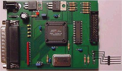

Ik heb een oslink te leen van een collega,maar die doet
het niet.
Nu hebben ze behoorlijk zitten te bakken in de aansluitingen.
Ik krijg geen contact met de Philips.
3 van de 4 aansluitingen kan ik achterhalen,maar de
soldering die bij het zwarte stekkertje zit,weet ik niet.
Is dat een loze soldering of massa?
...........................Groetjes:...Boelo

Citaat:

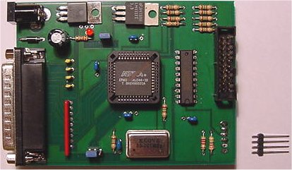

Het zwarte stekkertje aan de onderzijde van de print plaatsen en aan de componentzijde solderen, de twee buitenste aansluitingen worden niet gebruikt.
Zie bijlage
Suc6
Grts, euromuis
