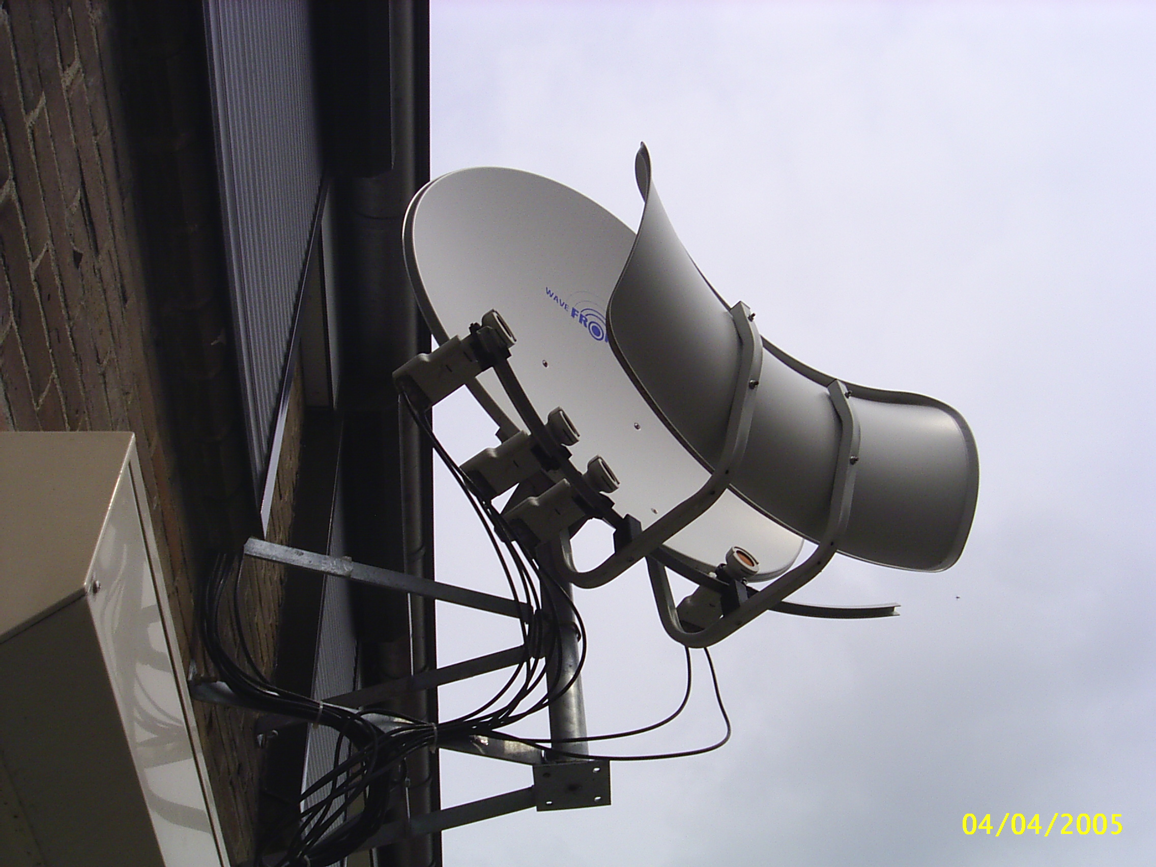

Hallo ik heb een vraag of het mogenlijk is om astra-sirius en thor te ontvangen is in zweden met èèn schotel en als dit mogenlijk is hoe groot moet deze dan zijn? Alvast bedankt voor de reactie.
het is vannuit nederland mogelijk om met een wavefrontier 55, Astra 2(28,2E) tot Thor (1w) te ontvangen. met niet uitgebreide hobbybob versie :-)
Als je dan een Wave90 neemt vannuit zweden zou dit denk ik wel moeten lukken, misschien kan iemand anders dit bevestigen?

DM7000 & DM500, wavefrontier T55
......al die kabels het lijkt wel spagetti !

Misschien dat je de schotel niet kent, maar de wafe frontier T55 is een kleine multibeam schotel waar je tot 8 lnb's in kunt plaatsen. Hier in gebruik (Nl) voor Astra 1+2, Hotbird, Sirius en thor. Werkt prima. Mits goede lnb's gebruikt. Mocht daar het signaal wat minder zijn, dan kun je een wafe frontier T90 overwegen.
ik heb astra 1 plus 2 en hotbird en sirius en thor vindt ik niet belangrijk maar je ken hem wel ontvangen met deze wavefrontier
je kan er zelfs 16 lnb op kwijt <img src="/ubbthreads/images/graemlins/biggthumpup.gif" alt="" />
