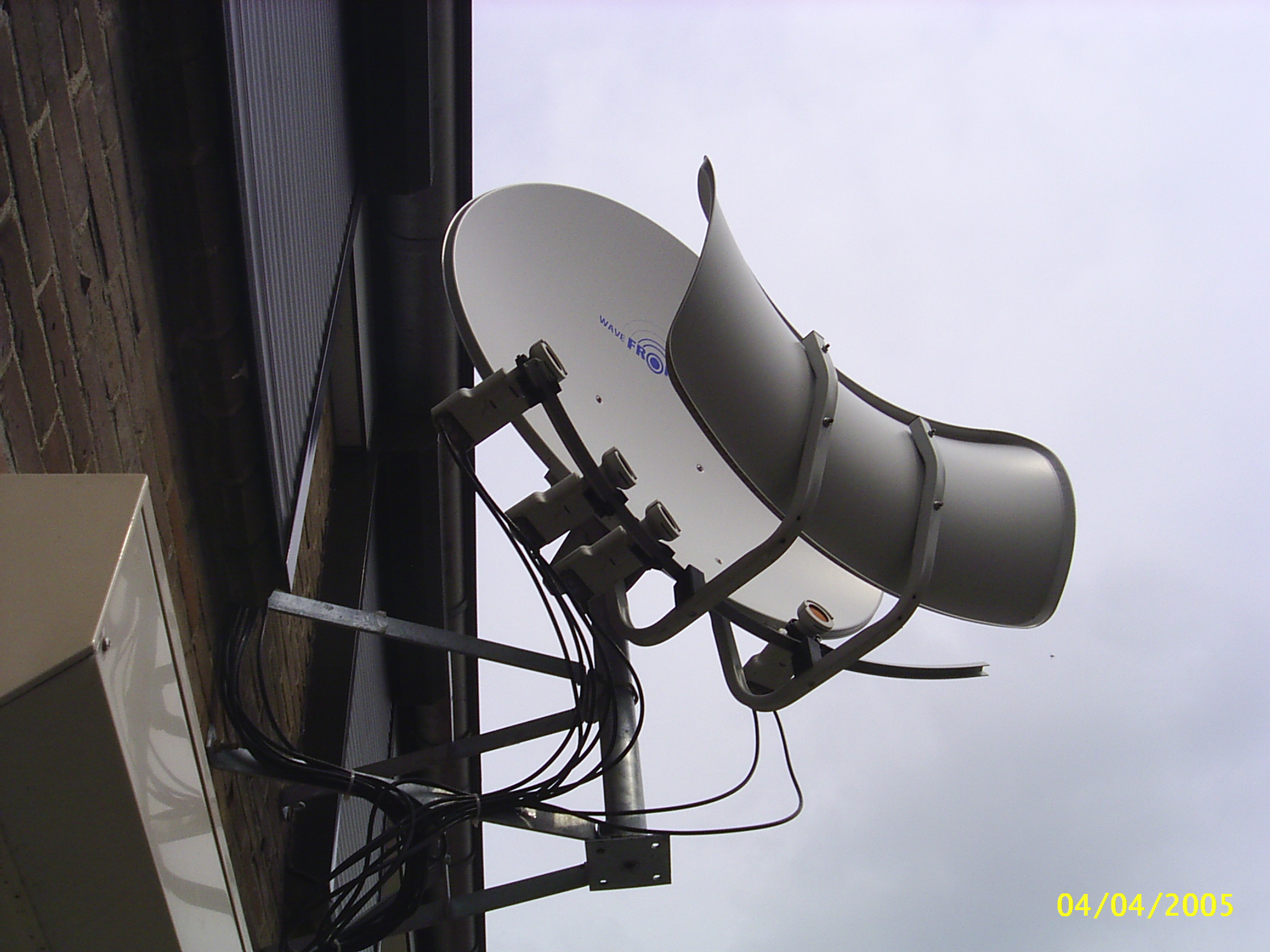

ik zou die draaibare verkopen en een wave frontier halen met lnb die dubbele aansluiting heeft..dan heb je boven en beneden beeld <img src="/ubbthreads/images/graemlins/biggthumpup.gif" alt="" />
hoe bedien je hem dan boven en beneden als je bijvoorbeeld zoals ik een topfield 5000 beneden hebt staan.
gewoon boven dus een extra tuner aansluiten?
ik heb een dream beneden staan en een digital world boven op de slaapkamer
verbonden met diseq 4in 1 switches 2 stuks die weer verbonden zijn met ivacom 03. twin lnb 4 stuks ....zie de foto elke kop heeft 2 coax aansluitingen eentje is voor boven en de ander is voor beneden
boven en benden kan ik alles tegelijkrtijd zien werkt onafhankelijk van elkaar
