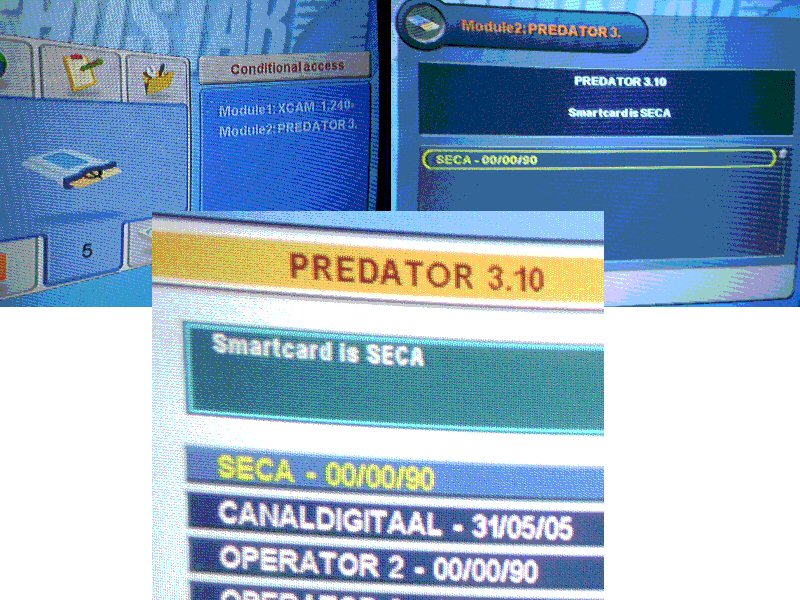

Gast Geplaatst: 21 april 2005 Geplaatst: 21 april 2005 Op verschillende boards en ook bij mijzelf heb ik geconstatteerd dat de Dragon niet helemaal goed werkt in de 5020. Als voorbeeld is het zwarte beeld van TPS en de (verlopen)datum die de CD kaart aangeeft. Dit moet aan de tuner liggen, omdat het op andere tuners wel werkt. Zou de beta firmware van Echostar dit verhelpen ? Iemand die ook deze setup heeft zou dit moeten kunnen bevestigen.....

crazymans Geplaatst: 21 april 2005 Geplaatst: 21 april 2005 Citaat: Op verschillende boards en ook bij mijzelf heb ik geconstatteerd dat de Dragon niet helemaal goed werkt in de 5020. Als voorbeeld is het zwarte beeld van TPS en de (verlopen)datum die de CD kaart aangeeft. Dit moet aan de tuner liggen, omdat het op andere tuners wel werkt. Zou de beta firmware van Echostar dit verhelpen ? Iemand die ook deze setup heeft zou dit moeten kunnen bevestigen..... Hoooo geen paniek! De Dragoncam doet het prima op deze Echostar maar de nieuwste hack van TPS doet het toevallig (nog) niet op dit apparaat! Maar dat geldt overigens ook voor de nieuwe TPS-XCAM-versie. Dat betekent dus dat de CI van de 5020 zich wat minder universeel gedraagd. Dat is inderdaad jammer! Maar de Dragoncam doet het op zich prima in de 5020! Ook met originele C+ kaart werkt het volgens mij prima! Helaas laat het 5020 CI-menu de versie informatie niet goed zien, en kun je ook niet zien tot wanneer de keys geldig zijn (zie bijlage, onderin dezelfde cam & kaart in de TF5500). 00/00/90 betekent dus niet dat je kaart verlopen is! Dit ligt denk ik ook wel een beetje aan de 5020 dus wellicht kan Echostar ook hier nog wel iets aan verbeteren. ```````,,, ``````(- o)`````` Niets is helemaal waar, -oOO--(-)--OOo-- en misschien zelfs dat niet! Echostar 5020 Samsung SPVR801 VU+ Duo/Enigma2/Openpli
Gast Geplaatst: 21 april 2005 Geplaatst: 21 april 2005 Ok, het is dus een incompatible CI slot. Dat moet softwarematig wel op te lossen zijn. De datum van mijn CD kaart krijg ik wel in beeld, alleen staat hij bij mij op 14-4-2004... <img src="/ubbthreads/images/graemlins/anoniem.gif" alt="" /> Toch werkt de kaart wel, heb er gewoon Nickelodeon en de NL kanalen mee open. Hij reageert dus verkeerd, jij hebt helemaal geen datum en ik een verkeerde... <img src="/ubbthreads/images/graemlins/biggthumpdown.gif" alt="" />

Gast Geplaatst: 22 april 2005 Geplaatst: 22 april 2005 Citaat: conclusie kaart moet opnieuw geactiveerd worden Conclusie is fout, Nickelodeon is seca 2 (niet gekraakt) geen irdeto 1, Kaartinfo 14/4/05, met kaart wel beeld zonder kaart geen beeld. conclusie kaartinfo (5020 + Dragon) of C+ is niet goed, wat zeker is is dat de kaart het wel doet! Aangezien dit een beta versie van de software is, lijkt het mij meer waarschijnlijk dat het om een bug in de software gaat, dan een fout van C+. Hier op de 7000 is tps niet weggeweest sinds de pred 3.10. C+ Kaartinfo 31/06/05. <img src="/ubbthreads/images/graemlins/wink.gif" alt="" /> Gr, Rataplan
