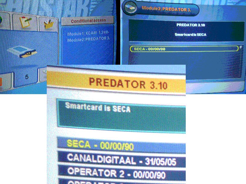

crazymans Geplaatst: 27 april 2005 Geplaatst: 27 april 2005 Ik heb dit meerdere keren bij de Dragoncam gezien (zie bijlage rechtsboven) en wilde dit melden bij Echostar, maar kwam gisteren tot de ontdekking dat het ineens wel werkt! Dan kun je op het scherm rechtsboven nog een keer op OK drukken en dan laat hij wel zien hoelang de C+ kaart geldig is. NB. plaatje onder in bijlage is Topfield info. ```````,,, ``````(- o)`````` Niets is helemaal waar, -oOO--(-)--OOo-- en misschien zelfs dat niet! Echostar 5020 Samsung SPVR801 VU+ Duo/Enigma2/Openpli

Gast Geplaatst: 27 april 2005 Geplaatst: 27 april 2005 Citaat: Ik heb dit meerdere keren bij de Dragoncam gezien (zie bijlage rechtsboven) en wilde dit melden bij Echostar, maar kwam gisteren tot de ontdekking dat het ineens wel werkt! Dan kun je op het scherm rechtsboven nog een keer op OK drukken en dan laat hij wel zien hoelang de C+ kaart geldig is.NB. plaatje onder in bijlage is Topfield info. Bij mij blijft hij op 14-4 staan. TMF is nu op zwart hier, Nickelodeon kan ik wel zien. Jij gebuikt toch ook Dragon 4.01 en Predator 3.10 ? <img src="/ubbthreads/images/graemlins/confused.gif" alt="" />

cornea Geplaatst: 27 april 2005 Geplaatst: 27 april 2005 Citaat: Bij mij blijft hij op 14-4 staan. TMF is nu op zwart hier, Nickelodeon kan ik wel zien. Jij gebuikt toch ook Dragon 4.01 en Predator 3.10 ? Heb je je kaart nog niet in andere module geactiveerd? kaart moet gewoon geactiveerd worden echostar geeft gewoon verlopen datum aan? is niet de schuld van echostar ontvanger. Rebox 9000 ,triax 88cm 4 x quad LNB.
