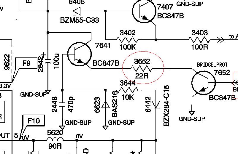

ok bedank hoor geweldige tip beb al die van 22 ohm vervangen en heb al beeld
nu de andere nog want o/w ligt aan diggelen
zou dat door dat slecht kontackt kunnen komen zoals ik kon zien was er al een voorziening door philps zelf ofwel niet goed gesoldeerd dan ?
Bedankt Frans groeten 4max
Komt inderdaad door dit losse contact. En nee dit is niet mijn eigen foto, maar die van mijn tweeling broer bruce <img src="/ubbthreads/images/graemlins/anoniem.gif" alt="" />

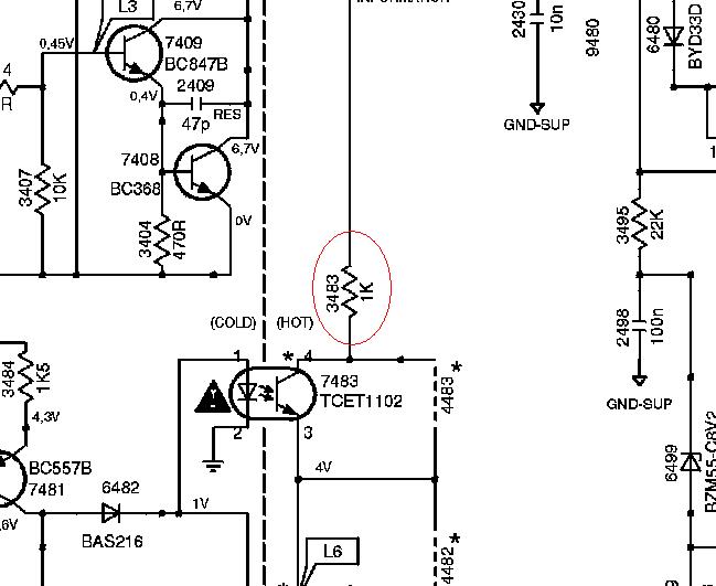

ben op zoek geweest naar die weerstand maar kan er geen vinden wel eentje van 100 ohm (gemerkt 101 )dat defect was vervangen door 1000 ohm en werkt nu wel maar de print komt ook niet overeen als het schematje van jou en die van mij ook niet wat erbij was met tv
Gr 4max
even 10 stuks parallel zetten <img src="/ubbthreads/images/graemlins/loldev.gif" alt="" />
gaat ook ja maar schema geeft 1000 ohm aan maar ja wat wil je philips hebben altijd nog 100 veranderingen in petto als het ding al lang op de markt is
