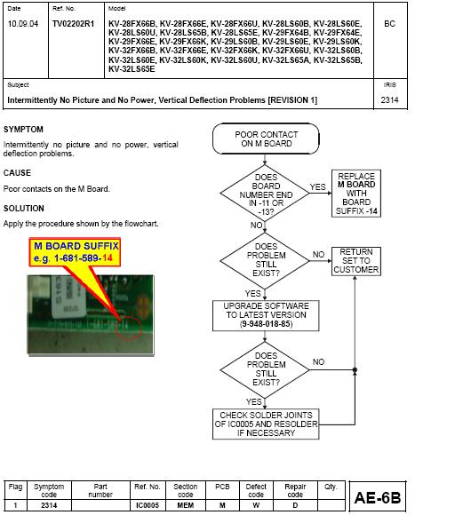

wat gaat er dan meestal kapot aan dit printje, of is dit printje niet te herstellen.
TV staat bij een kennis, zal eind deze week eens kijken hoeveel het ledje knippert.
groeten
vst
Heb contacten gesoldeerd zoals aangegeven maar probleem blijft hetzelfde, ledje pinkt 8 keer.
Kennis zal waarschijnlijk de TV naar een service center brengen.
toch bedankt voor de info
vst
