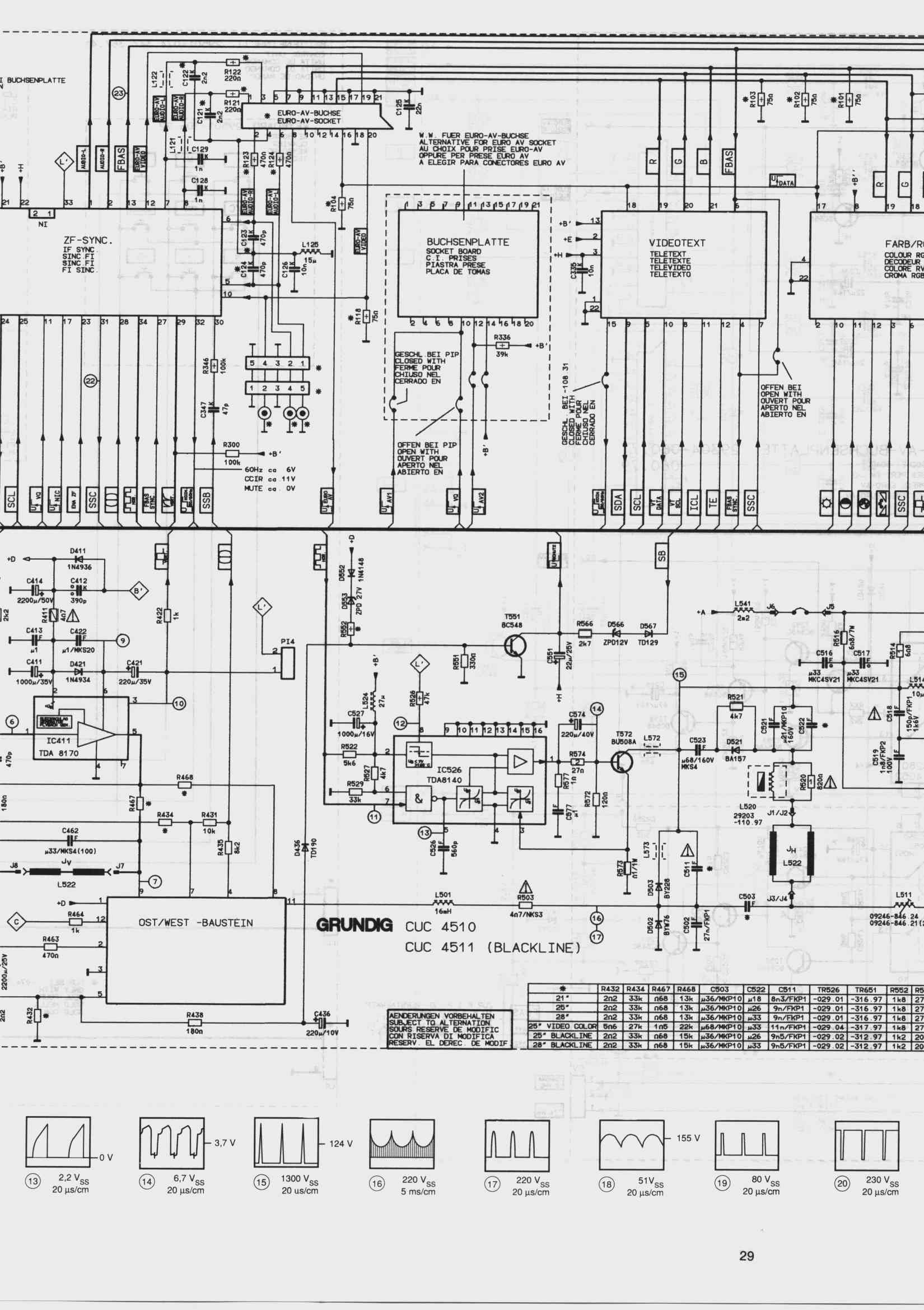

Nu is er een nieuw probleem, een witte horizontale streep .
Ik zal het proberen uit te leggen:
Eerst kwamen er hele kleine superdunne dansende lange lijnen (bijna niet te zien)willekeurig door het gehele beeld heen.
Kort daarna was er alleen nog maar een velle dunne witte horizontale lijn in het midden.
Wie wil mij wederom helpen om dit te fixen, heb geen poen voor nieuwe TV helaas. <img src="/ubbthreads/images/graemlins/frown.gif" alt="" />
Wie weet waar ik moet kijken of onderdeel vervangen ?????

Meet eerst even de voeding op pin 2 (massapunt is pin 4, de middelste). Hier moet zo'n 35 volt op staan. Zo niet, controleer weerstand R411. Mocht dat wel goed zijn, dan is het inderdaad zeer waarschijnlijk dat de TDA8170 (vertikale afbuiging) defect is <img src="/ubbthreads/images/graemlins/smile.gif" alt="" />
Suc6!
Rob.
De print zat op een bevestigings soldeerpunt los van het chassis.
Dit soldeereiland zat dan weer aan de massa van de TDK chip, geen goed contact dus..
