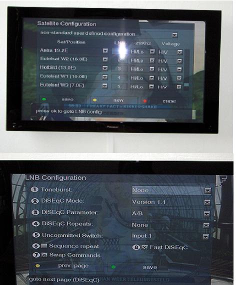

Gast Geplaatst: 29 april 2005 Geplaatst: 29 april 2005 Ik wil een wavefrontier 90 hangen aan mijn dreambox 7020. Ik heb gekozen voor 12 lnb's aan 3 switches. hoe moet in de dreambox dan mijn configuratie zijn. Moet ik dan kiezen voor "4 satellites via DISEqC OPT A/B" of voor "Non standard user-defined configuration" ? Wie heeft er ervaring met een wavefrontier i.c.m. een dreambox?? gr, maarten
percies Geplaatst: 29 april 2005 Geplaatst: 29 april 2005 Die van mij (DM7000) staat op non standard defined configuration. De diseqc mode zet je op versie 1.1 en invullen maar al die sats.
Bigfoot Geplaatst: 29 april 2005 Geplaatst: 29 april 2005 klopt diseqc 1.1 moet je hebben. Heb je er wel een Spaun SUR 420 switch bij?
Gast Geplaatst: 29 april 2005 Geplaatst: 29 april 2005 fransv, zou jij een paar screenshotjes van jouw configuratie kunnen geven voor 12 lnb's nummer ik de lnb's neem ik aan door van 0 tot en met 11. En bij 22Khz? voltage? LOF/L ? LOF/H ? treshold? gr, maarten
percies Geplaatst: 30 april 2005 Geplaatst: 30 april 2005 Maarten, het lukt mij niet om met dcc een screenshot te maken, krijg hier alleen maar een zwart plaatje, maar zo kan het ook :
Henksat Geplaatst: 30 april 2005 Geplaatst: 30 april 2005 Citaat: Ik wil een wavefrontier 90 hangen aan mijn dreambox 7020. Ik heb gekozen voor 12 lnb's aan 3 switches. hoe moet in de dreambox dan mijn configuratie zijn. Moet ik dan kiezen voor "4 satellites via DISEqC OPT A/B" of voor "Non standard user-defined configuration" ? Wie heeft er ervaring met een wavefrontier i.c.m. een dreambox?? gr, maarten Waarom ga je niet voor deze optie: Mijn Wavefrontier T 90 met 10 Smart Titanium LNB`s en 10/1 Diseqc Switch is klaar. Nou voor iedereen die deze thread volgt: het is een geweldig succes geworden. De LNB`s werken met 1 woord geweldig. De gemiddelde ontvangst is aanzienlijk verbeterd, zenders welke eerst niet wilde locken doen het nu wel goed. Vooral op de zwakste zenders/transponders zie een aanzienlijke verbetering. Ook de 10/1 SW101D Diseqc-Switch is een geweldig succes. Ik heb hem omgeprogrammeerd met bijbehorende programmer naar modus 2: Diseqc 1.1 Hierna een hele tijd met de Dreambox liggen stoeien om de juiste instellingen te vinden. Na een boel vastlopers en een uurtje spelen had ik de goede instellingen voor de Dreambox te pakken. Ik heb nu 28.2 Oost t/m 30 West met in totaal 10 LNB`s. Voor wie belangstelling heeft in de ontvangstrapporten van deze Wavefrontier en de instellingen voor een Dreambox 7000 i.c.m. deze geweldige Diseqc-Switch zie de bijlage. -------------------- Dreambox 7000S, Wavefrontier T 90 met 10/1 Diseqc Switch en 10 Smart Titanium 0.2 db LNB`s, Triax 80, Disecq switch en een Stab HH120. Meer info over mijn configuratie en foto`s vind je in deze threat:http://www.sat4all.com/ubbthreads/showfl...0&fpart=all Dreambox 8000HD, Xtrend et5000 & et9000, Qnap 209-II Pro 2Tb,Wavefrontier T 90,Stab HH120 Triax 78 cm, Triax 78 cm CDS Duo LNB Member of the PLi team
