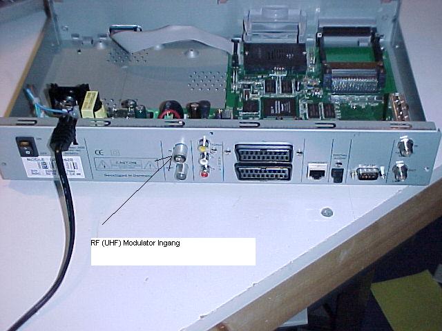

Je had gelijk ook,er zit ook een ingang (zie bijlage)
Daar kun je een terrestrisch antenne aansluiten (DVB-T)

Dit is dus onzin, het signaal op de ingang komt precies hetzelfde weer bij de uitgang eruit + een analoog kanaal van de dreambox. Niks geen dvb-t, tis namelijk een sat-tuner.

De meeste tv's hebben maar 1 coax aansluiting, dus dan zou je moeten kiezen tussen dreambox of analoge antenne/kabel-tv
Daarom wordt het dreambox signaal bij het originele antenne/kabel-tv signaal (rf-in) toegevoegd. Zo lijkt het voor de tv dus dat er een extra kanaaltje is toegevoegd op de kabel of in de ether.

Kijk nu komen we verder, dus ik zou mijn kabelsignaal via de Db5620s dus kunnen doorlussen alleen via RF.
