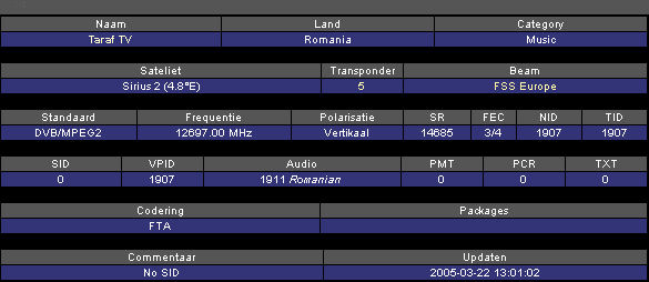

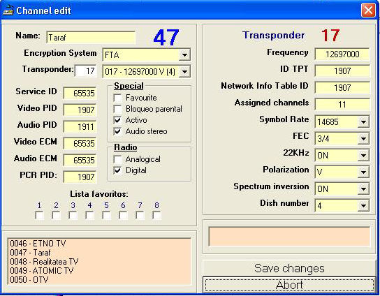

wie o wie kan mij helpen ik heb het roemeense kanaal Taraf handmatig moeten installeren dit omdat hij dit kanaal niet kan scannen nu een probleem heb wel beeld maar geen geluid op mijn strong 8100 wie weet de oplossing heb 2 foto's bijgevoegd een wat kingofsat adviseerd en een van mijn settings gelezen met edstrong 6.0

jammer werkt hier niet krijg wel geluid maar dan van een andere zender B.V van het kanaal etno maar het beeld blijf wel op Taraf staan dus die werkt wel op sid 7 maar geluid is van een totaal andere zender ra ra weet je wel zeker dat bij jou wel het geluid overeenkomt met de zender (Taraf)
Absoluut, heb nog even gekeken en zeker het juiste geluid
weet je zeker dat je de audio pid wel goed hebt gezet dan?
1911 zo uit mijn hoofd?
wellicht is het met ED Strong niet goed gegaan?
wat ik heb gedaan is:
eerst de Symbolrate toegevoegd 14685 (paste er nog 1 bij)
ontvanger uit en weer aan
zenders gezocht op die transponder (12.697 V), krijg ik er een handvol maar niet taraf tv.
toen heb ik de ontvanger op Realitatea TV gezet
afstandsbediening +,B,4
toen het onderste getal veranderd naar laatste kanaal + 1
toen C (opslaan)
toen de ontvanger op de nieuwe Realitatea TV gezet
toen de service ID op 7, audio pid op 1911, videopid op 1907, pcr op 1907
en weer C (opslaan)
1x heen en weer zappen en toen werkte die
en heb ik z'n naam ook nog veranderd (+,B,4,0)
dit alles met sattracker 1.7 3 flash, misschien nog een andere liefhebber die het ff wil en kan checken?
Bolt HD, strong srt8000 sattracker 4, srt4125 concord 1.05, hotbird, astra 1,2,3
Helaas werk ook niet het beeld en geluid komen niet overeen heb audio 1911 en beeld 1907 maar pech lukt tot nu toe niet wie wil het ook eens proberen met strong 8100 met een skystar geen probleem geluid en beeld komen daar wel overeen maar met mijn strong 8100 niet
