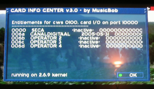

Hoi Mauce,
Hier op onderstaande foto kun je zien dat het werkt, neem aan dat je dit bedoelt.

Ron,
Idd, die stap lukt dus net niet omdat ie dus de procs niet 'ziet'.
