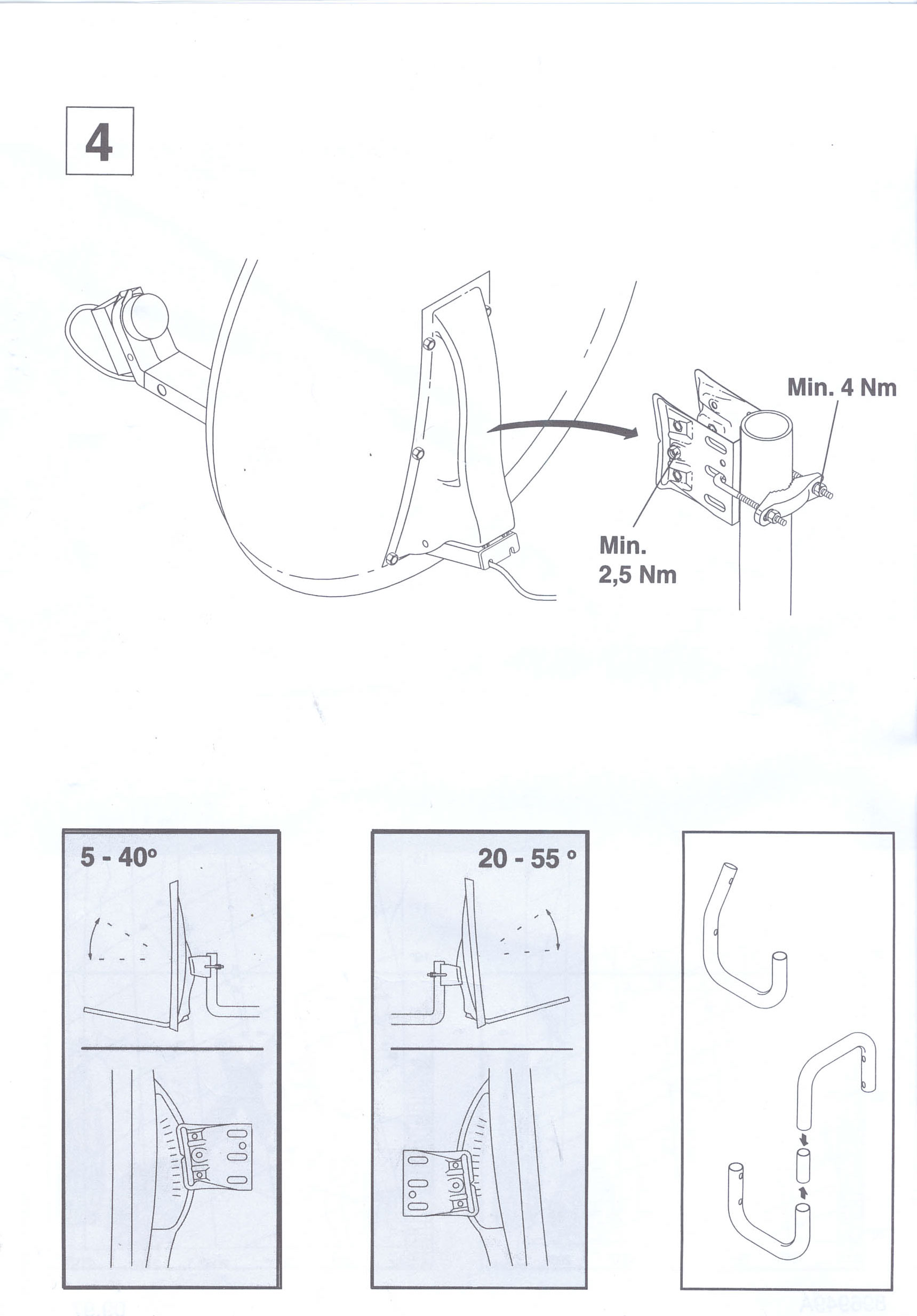

Heb je er rekening mee gehouden dat de bevestigingsbeugel van de schotel op twee manieren bevestigd kan worden? Voor de breedtegraden 5 t/m 40 graden met de 'lange' kant boven en voor de breedtegraden 20 - 55 graden met de 'lange' kant beneden, zie bijlage links onderin. Naar gelang de ene of de andere montage zal dit op de schaalverdeling uitmaken omdat je links of rechts van de schotel moet kijken voor de gradenverdeling (de uitsparing in de beugel).
