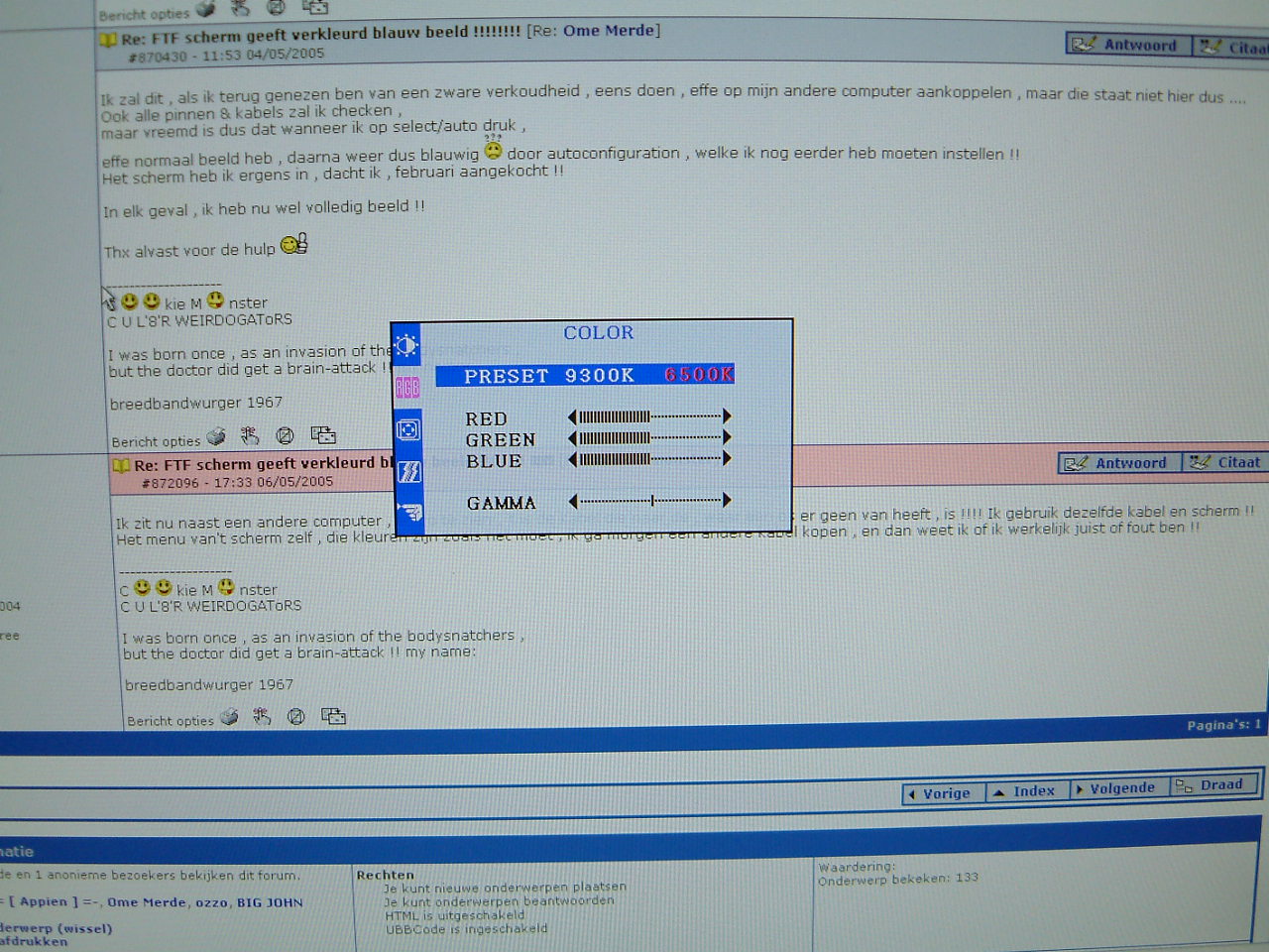

heb je deze twee instellingen al ge probeert
Gamma staat er bij mij niet op ,
en wat die 3 kleureninstelling betreft ,
die zet ik op 100 , anders wordt het veels te donker
en dan zie ik niks meer <img src="/ubbthreads/images/graemlins/frown.gif" alt="" />
Maar ondanks die te verzetten ,
het resultaat bleef noppes , het moet dus de kabel zijn !!
Heb ook met de kabel gewiegeld , noppes !! <img src="/ubbthreads/images/graemlins/frown.gif" alt="" />

9300K of 6500K ,
zie ik helaas nergens staan ??
