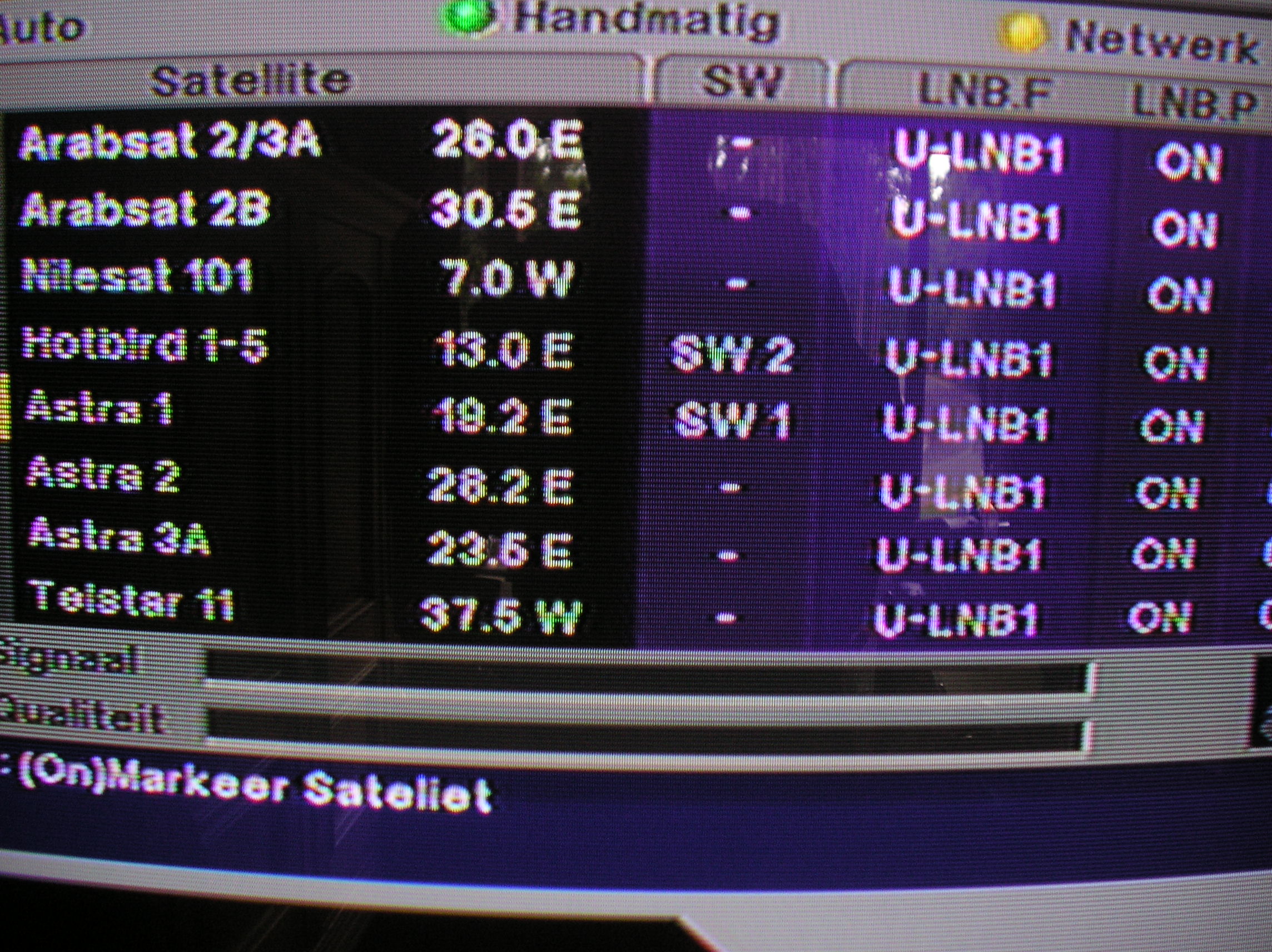

Wat je waarschijnlijk over het hoofd ziet is dat je in klom "SW" achter zowel astra als hotbird iets moet staan hebben "SW1" of "SW2" al naargelang de diseqc schakelaar is aangesloten
Hoe ? op het vak gaan staan en "OK" toets drukken 1-2-3 of 4 maal
zie bijlage als voorbeeld
