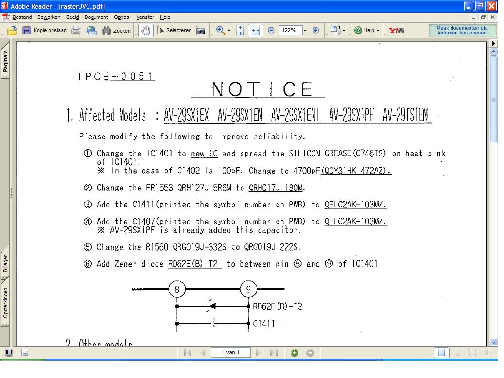

Beter 10 kapotte Condensatoren in de hand , Dan 1 in je ontvanger....
Voor deze types is een modificatie kitje verkrijgbaar. Je moet in iedergeval het raster IC gaan vervangen + een aantac c'tjes, diode en weerstanden . Pos. nr heb ik op dit moment niet bij de hand.
  • 1 maand later...
hij doet et weer........... tda8350 vervangen.
Citaat:
Bedoel je setje TPCE-0051 mijn beste Frans ??
