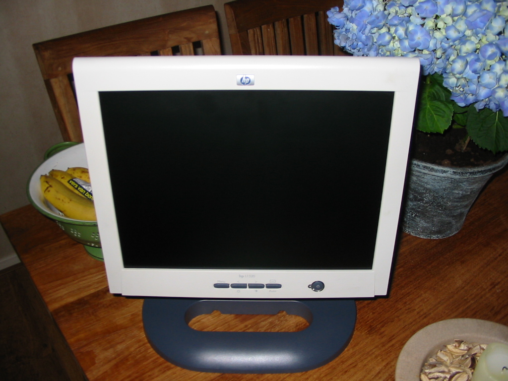

Dank je snurker voor het meedenken maar ik heb denk ik ook niet de juiste
info gegeven het is gewoon een TFT scherm van 15 inch, en het hele beeldscherm
blijft te donker.
Heb er nog even een foto van gemaakt zie bijlage.
Grtz, comtech.
