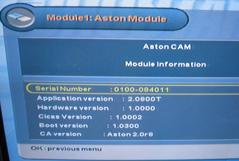

Heb vandaag mijn module binnen gekregen maar als ik in het menu kijk zie ik dit zie foto klopt dit
Heb geprobeerd hem te update maar dat lukt niet
Iemand een oplossing

Ik heb deze gegevens voor je... Misschien even updaten van je kaart. De update is hier te vinden:
Upgrade available from April the 21th 2005
* Cam Aston Dual : V 2.08
Available on Satellite Astra - 12.603 - Horizontal - 22.000 - 5/6
Channel : Otto MHP
New dutch menu . New spanish Seca 3 problem fixed
Voor meer info: http://www.aston-france.com/en/support/camaston.asp

Sinds ik de upgrade gedaan heb krijg ik met zappen steeds van de aston meldingen over "no rights? etc......
ik zou niet adviseren op te upgraden
Oke
Maar ben al van af 1600uur bezig met die update maar hij doet niet
Wat doe ik verkeert heb de aanwijzing opgevolgt
Combie Aston / Dragon nog geen probleem ondervonden

Al een tijdje terug geupdate naar 2.08. Werkt bij mij prima. De update van Aston is echter niet altijd in de lucht..
In de Topfield 5000PVR werkt de combi Dragon/Aston prima. Ik gebruik ze echter zelden gelijktijdig i.v.m. warmte (nog geen ventilator..).
Heeft je cam wel een groen ledje?
anders is het een oudere aston 1.03 deze kun je volgens mij niet updaten.
Rebox 9000 ,triax 88cm 4 x quad LNB.
Ja hij heeft een groen ledje
Hij heeft ook een plastic behuizing
wat me wel opvalt is dat als ik mij C+ card erin stop gaat hij moeilijk in de topfield

Heb nog steeds geen update
Mail gestuurd naar Aston in Frankrijk
Antwoord signaal staat aan op Astra maar er gebeurd niets
Heb jij of Iemand nog een Tip

Dit klinkt misschien raar maar het is inmiddels gelukt heb één tuner op mijn Topfield uitgezet dat wil zeggen de LNB spanning toen kwam de update snel binnen <img src="/ubbthreads/images/graemlins/xyxthumbs.gif" alt="" />
