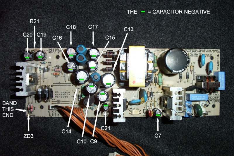

Ben een beginner op dat vlak. Kan er wel eens beginnen maar als het mislukt kan ik dan meer stukken maken of is het ergste geval dat ik een volledige voeding moet gaan kopen?
Ik weet niet eens wat elco's zijn maar kan wel eens lang gaan in een elektronica winkel.
Als je aandachtig bent en de juiste desoldeer en soldeer gereedschappen gebruik en geen condensators omdraaid van polariteit kan er weinig of niks mis gaan gewoon goed de aandacht er bij houden .
Neem wel even de veiligheids regels in acht en ontlaad desgevallend C3 das die grote van 400 Volt ,deze kan aardig bijten.
KOOSTRONICS EN SUCCES <img src="/ubbthreads/images/graemlins/xyxthumbs.gif" alt="" />
Bij mij was het ook de voeding, en inderdaad een paar elco's vervangen (ik was 5 euro nog iets kwijt) en klaar is klara. Ik heb zelf helemaal geen elctronische kennen maar kan wel solderen. De humax draait weer als een trein.

in de bijlage een foto van een humax voeding met de polatiteit van de condensators erbij.
En gebruik goede elko,s zoals eerder vermeld en die heb je niet voor 5 euro,kost je eerder 15 euro!
