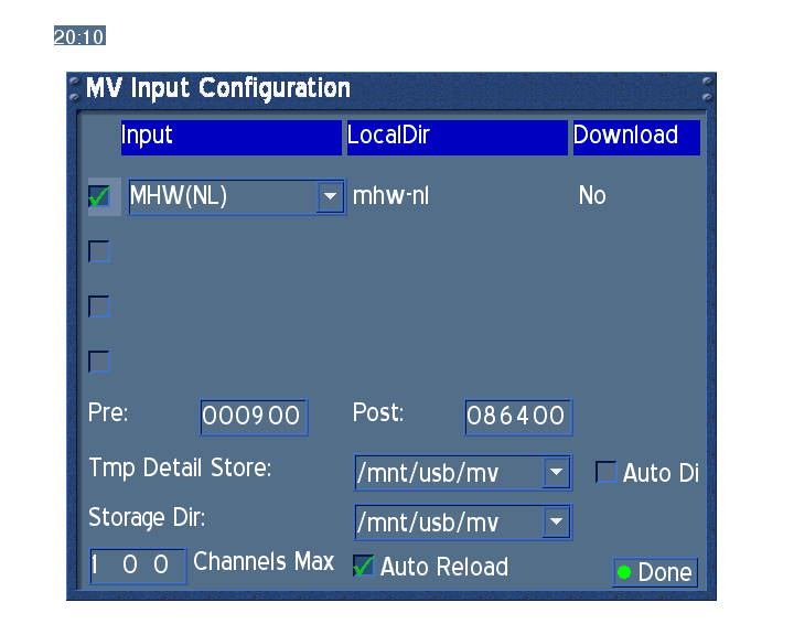

In het bijgevoegde bestand staat een plaatje van het configuratie-scherm met de input instellingen. Je zou daar nog eens kunnen kijken. Verder ben ik een beetje door de opties heen <img src="/forums/images/graemlins/crazy.gif" alt="" />
