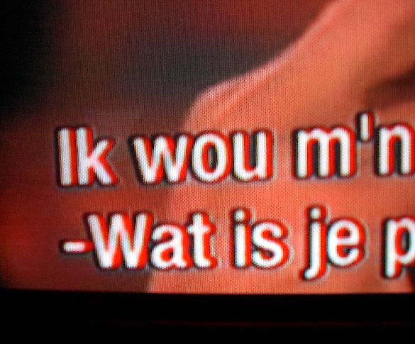

Probleem met deze Tv,het beeld wordt af en toe veel feller,
En de rode kleur overheerst.
Dit probleem komt regelmatig voor,soms verdwijnt het vanzelf,
Aan en uit zetten wil ook wel eens helpen.Graag advies,of dit te repareren is?
In de bijlage,een foto van de rode letters

Je hebt een defecte beeldbuis. Maar troost je , je bent zeker niet de enigste. Controleer enen de aankoop datum, zit op dit moment 4 jaar garantie op de buis.
Bedankt, voor de informatie,ik was er al bang voor, dat het de beeldbuis zou zijn, helaas is hij 6 jaar oud.
