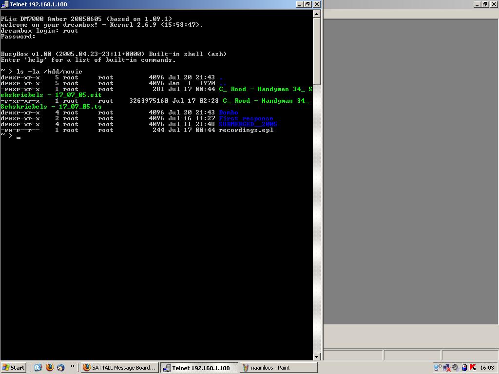

Gast Geplaatst: 21 juli 2005 Geplaatst: 21 juli 2005 Dus jouw dreambox heeft idd geen netcat. Jammer, kunnen we niet vaststellen of je ze via het ftp protocol kunt zien. Toch blijf ik erbij dat het aan de client ligt. Maar doe even (een gedeelte van) een dump van 'ls -la /hdd/movie', kunnen we meekijken of we nog wat over het hoofd gezien hebben. Verder kan je nog andere file transfer mogelijheden proberen, bijv (win)scp (als de 7000 tenminste dropbear heeft draaien), of mount je PC hdd met nfs of cifs, en copieer de files vanaf de dreambox daar rechtstreeks naar toe.
satede Geplaatst: 21 juli 2005 Auteur Geplaatst: 21 juli 2005 ik heb ff een print screen gedaan zie bijlage The birdman has left the building
Gast Geplaatst: 21 juli 2005 Geplaatst: 21 juli 2005 daar staat idd wel een ts, met de juiste permissies. Dan ligt het vast aan je ftp client. Heb je 'dropbear' draaien op je dreambox? (ssh server) Dan kan je met (win)scp files copieren. Zo niet, nfs client / cifs client, of een fatsoenlijk OS op je PC installeren zodat je weer kunt ftp-en.
