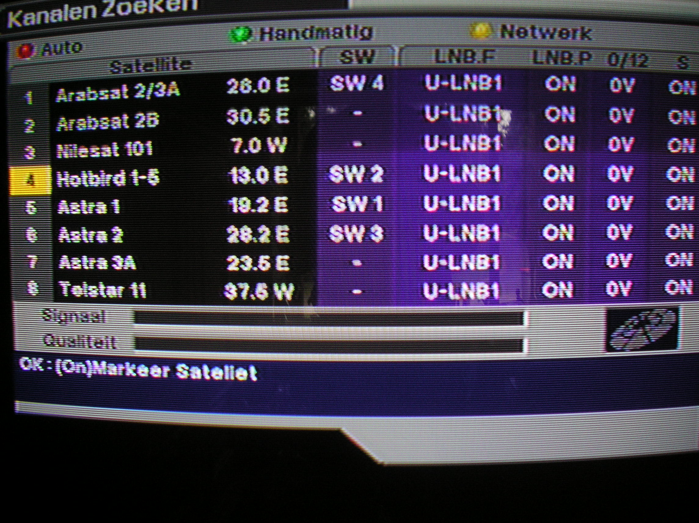

Gust Geplaatst: 24 mei 2005 Geplaatst: 24 mei 2005 Hi Zoals beschreven moet je "DiSEqC 4SW" instellen( menu- instalatie-kanaalzoeken-0000) In het scherm "Kanaal zoeken"moet je achter de betroffen satelliet in kolom "SW" een aanduiding geven op welke poort van de diseqc schakelaar ,de LNB is aangesloten( sw1-sw2-sw3 of sw4)Dit doe je door op het vak te gaan staan en de "OK" knop te drukken Het zou er dan kunnen uitzien als in de bijlage groetjes gust
Gast Geplaatst: 24 mei 2005 Geplaatst: 24 mei 2005 @Gust, Bedankt, denk dat daar ergens het probleem zit. We hebben gisteren al het een en ander geprobeerd. Op DiSEqC 2 en 8. Nu je het zegt 4 hebben we niet gehad. Maar dat beeld op de bijlage klopt wel denk ik zo te zien. Gaan we dat proberen. Het probleem was dat de hotbird geen signaal gaf. Heel erg bedankt. Ik laat nog weten of het gelukt is. Gr. Jan uit Mook.
Gust Geplaatst: 25 mei 2005 Geplaatst: 25 mei 2005 Hi Het is zo, dat als je achter de sateliet Sw 1 ( sw2 sw3 sw4) invuld, en het juist is dat je dan signaal uitslag zie ( dan weet je dat het goed is) In de bijlage van mijn vorig berichtje zie je geen signaaluitslag omdat er gaan satelliet kabel was aangesloten grtjs gust
