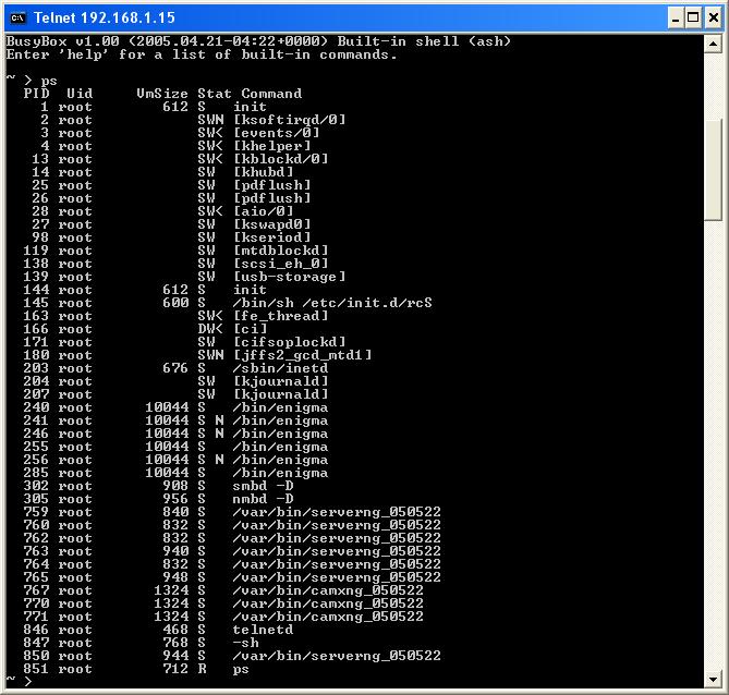

Ome Merde Geplaatst: 23 mei 2005 Geplaatst: 23 mei 2005 interne kaartreaders worden bij mij (wederom) niet gezien, dit terwijl serverng wel draait. ditzelfde had ik met de 1904 release ook. iemand een ideetje ? (reader 0 en reader 1 heb ik onderaan de lijst gezet (1e server)). merDe deze ruimte is te huur
koekjedebij Geplaatst: 23 mei 2005 Geplaatst: 23 mei 2005 Citaat: interne kaartreaders worden bij mij (wederom) niet gezien, dit terwijl serverng wel draait. ditzelfde had ik met de 1904 release ook. iemand een ideetje ? (reader 0 en reader 1 heb ik onderaan de lijst gezet (1e server)). merDe Doe eens een check op socketniveau: netstat -an | grep ESTA en kijk of er uberhaupt een connectie met de geconfigureerde poort staat, voorbeeld:root@dreambox:/etc# netstat -an |grep ESTA tcp 0 0 192.168.175.106:22 192.168.175.1:43018 ESTABLISHED tcp 0 0 127.0.0.1:1000 127.0.0.1:1739 ESTABLISHED tcp 0 0 127.0.0.1:1739 127.0.0.1:1000 ESTABLISHED Ik mis alleen 'lsof' nog in busybox dat zou een hoop helpen met dit soort problematiek.
Ome Merde Geplaatst: 23 mei 2005 Geplaatst: 23 mei 2005 @mauce : tcp 0 0 127.0.0.1:1000 127.0.0.1:1739 ESTABLISHED tcp 0 0 127.0.0.1:1739 127.0.0.1:1000 ESTABLISHED beide zijn er bij mij niet. dreambox heb ik al gereboot ... merDe ps. ik heb 050522 geïnstalleerd via blue panel van Gemini. Als ik nu naar de config-file uit de zip van Bigfoot kijk dan zie ik onderaan : DEBUG_OSD_AUTH: root dreambox deze regel komt niet voor in de config via de installer van Gemini. Zou de config uit 1904 meegekopiëerd zijn ??? ik ga dat uitzoeken <img src="/forums/images/graemlins/smile.gif" alt="" /> deze ruimte is te huur
Ome Merde Geplaatst: 23 mei 2005 Geplaatst: 23 mei 2005 reply op mezelf <img src="/forums/images/graemlins/smile.gif" alt="" /> : dat was het dus. de config van 1904 was denk ik blijven staan alhoewel de server-volgorde (omgedraait) toch goed stond. ik heb uit de zip van bigfoot camx.config gehaald, bewerkt en naar /var/etc ge-upload. even de emu herstarten en ja hoor, kaartje doet het weer.... waar de fout zit weet ik niet (camx1904 + camx config gedeïnstalleerd voordat ik de nieuwste er op zette). heb vaker vreemde dingen gezien met camx via blue panel, maargoed, ik ben weer blij en wellicht zijn er meer met dit probleem, zie hierboven voor de oplossing <img src="/forums/images/graemlins/smile.gif" alt="" /> merDe deze ruimte is te huur

Ome Merde Geplaatst: 23 mei 2005 Geplaatst: 23 mei 2005 yup, alleen die laatste regel ontbrak. die heb ik dus uit de zip gehaald, bewerkt en ge-upload. emu herstart et voila ... hij draait. ubervreemd ... merDe deze ruimte is te huur
-= [ Appien ] =- Geplaatst: 23 mei 2005 Geplaatst: 23 mei 2005 Citaat: yup, alleen die laatste regel ontbrak. die heb ik dus uit de zip gehaald, bewerkt en ge-upload. emu herstart et voila ... hij draait. ubervreemd ... merDe Daarom ook altijd de verse conf gebruiken en eventuele servers erbij zetten. Er worden ook vaak aanpassingen gedaan in de camx.config (of eventuele extra's)
