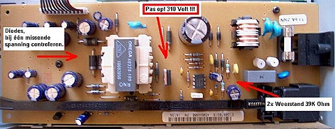

Het probleem met een strong str 8000 en deze wil niet meer aan.
Ik denk dat het een voedings probleem is.
Dit is zijn tweede strong al de eerste heeft nog geen half uur gewerkt.
Die kon hij toen omruilen en deze is na een jaar en 2 maand ook al defect
en het zelfde probleem.
ik heb al in dit forum rond gekeken en wat gevonden over de 39 k weerstanden
wie heeft meer info of dit het zou kunnen zijn
