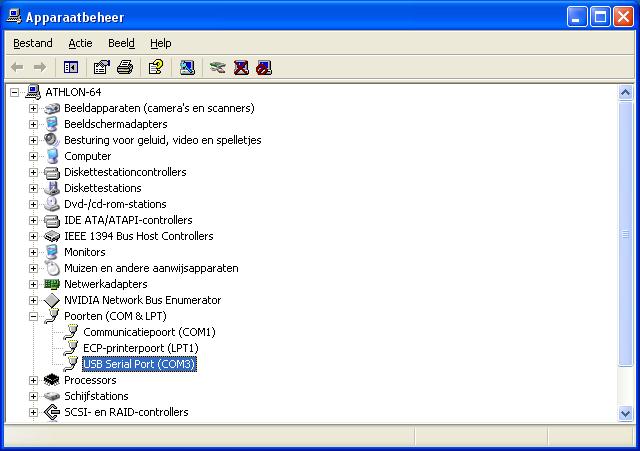

Probeer een bijlage "screenshot" als bijlage bij te voegen....
