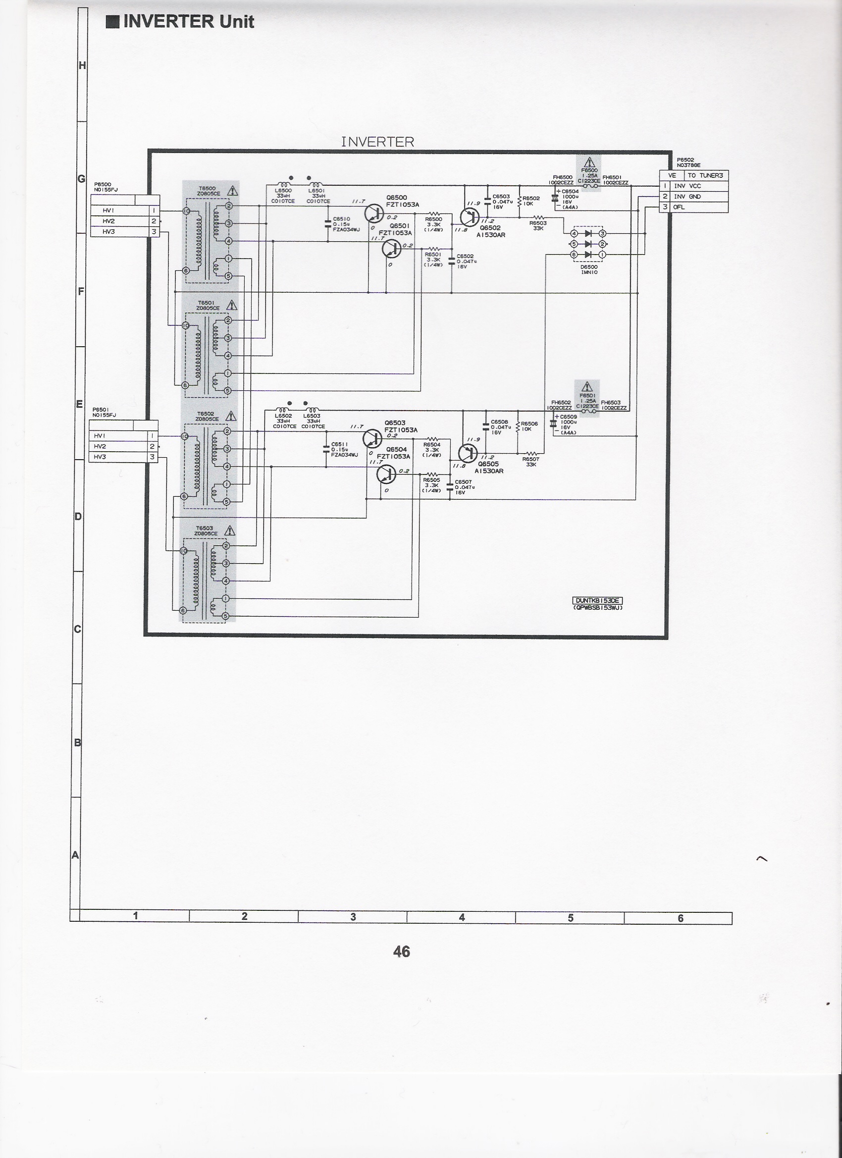

Ik heb hier een Sharp LCD type LC15M4E waarvan de + en de - verkeerd zijn aangesloten omdat er geen originele voeding meer bij was
Ik heb het apparaat opengemaakt en nu blijken er twee SMD transistortjes kortgesloten te zijn.
Het zijn allebei de FZT1053A ( staat op het SMD torretje )
Ik heb er vervangers in gedaaan de BD243 C en het toestel werkt weer gelukkig
Ik wil er originele in zetten maar die kan ik bij de bekende onderdelen boeren niet vindenik noem geen namen maar de een eindigt op -WO en de nadere onderdelen boer op -DIS
Wie kan mij vertellen waar ik ze kan vinden
zie specificatie van de tor op http://www.zetex.com/3.0/pdf/fzt1053a.pdf

Enne er is geen schema service manual/part list van dit toestel bekend bij Sharp waarschijnlijk import apparaat. Dus onderdeel nummer kon Sharp dus dan ook niet vinden zeiden ze.
Grazen is mijn lust en mijn leven
ik heb alleen de onderdelen/bestel nummers nodig van positie nummer Q1771 en Q1772
graag als je hebt de originele sharp bestelnummers die in de partlist van de service manual staan
