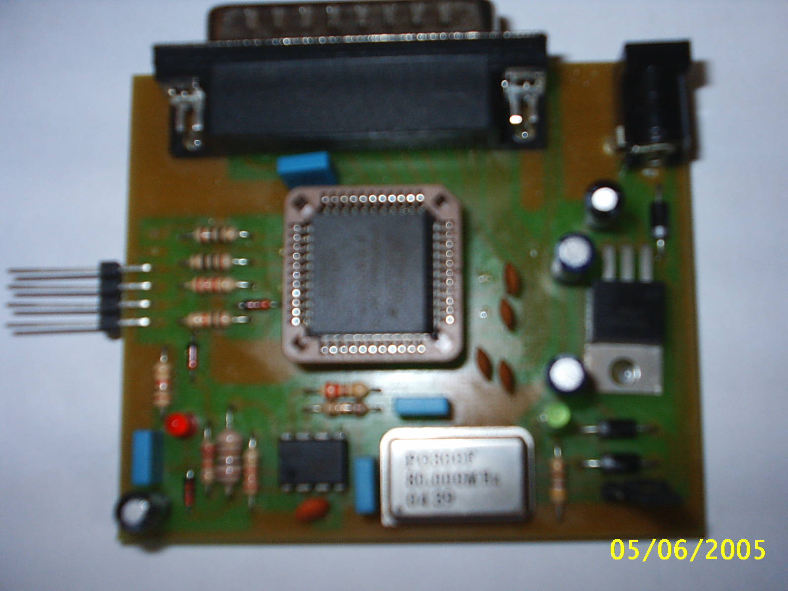

Lees even het forum van de leverancier, hier is na een melding van mij, yaho over het verschil tussen de 4 pootjes en 5 pootjes, de opmerking gekomen om de door verbinding op de print naar pootje 5, dit moet een diode zijn, mijn oplossing is het 5de pootje afknippen.(of toch de diode plaatsen inplaats van de doorverbinding)De rest van de gaatjes heeft geen toepassing meer, succes.
Vu+UNO, Vu+DUO2, digitenne, astra1+3
het vijfdepootje is bij mij ook afgeknipt dus dat is wel goed.

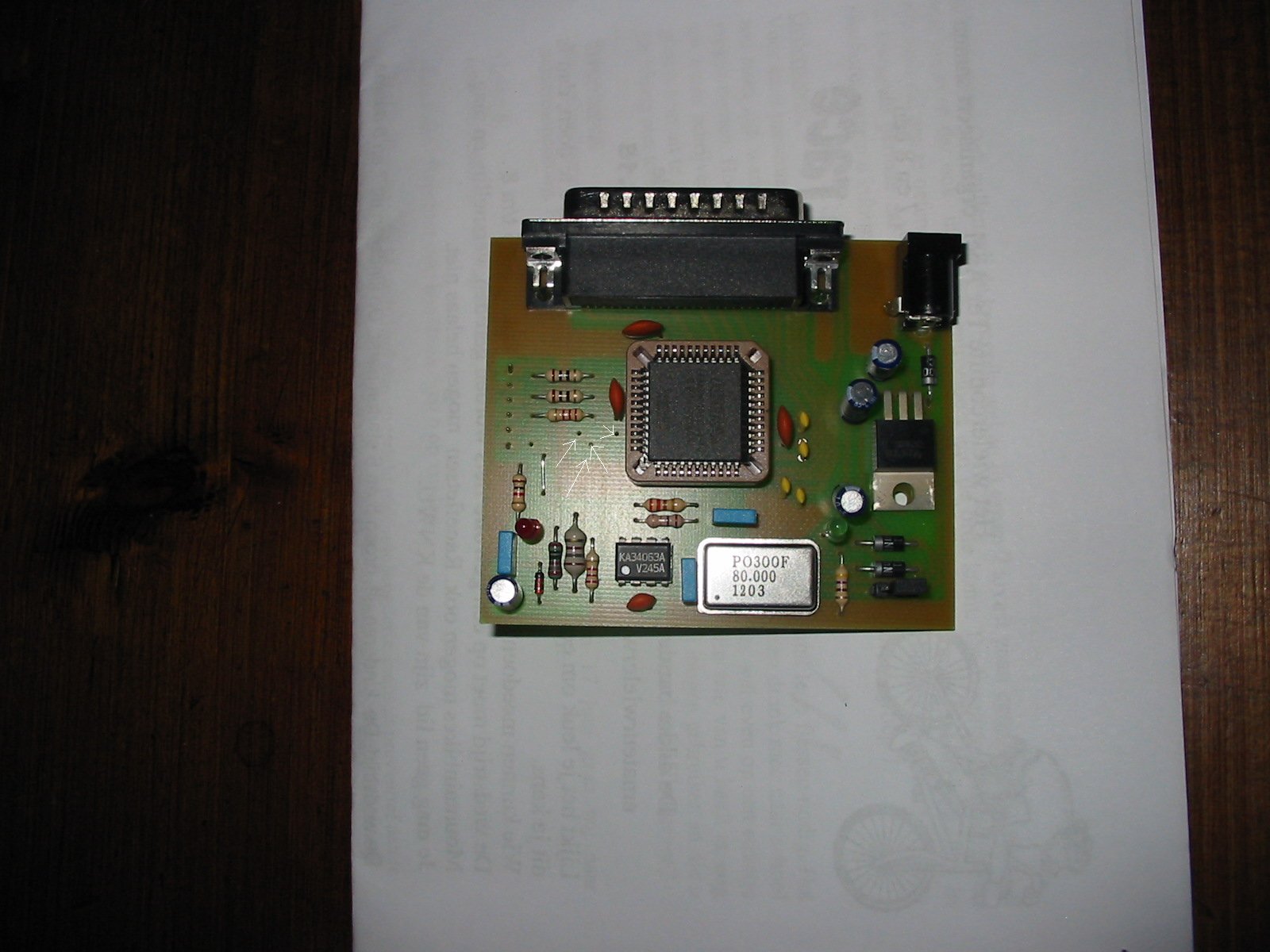

Heb de zelfde oslink als jou maar kan op dit moment nog geen,foto maken want er mist wel wat op de print.
Zal zo snel proberen mijn foto te plaatsen.
het is me toch gelukt kijk maar naar mijn foto.
Ik bedoel het vijfde bestaande pootje, dus pootje 6 zodat er 4 pootjes naast elkaar overblijven, op de foto hierboven zie je de bedoelde diode, tussen de rode led en de aansluit header(conector).
