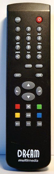

Dat is geen probleem en werkt ook, via de webinterface kan ik ook op Record drukken en dat werkt perfect. Echter welke knoppen moet ik gebruiken op me afstandsbediening om het opname te starten? <img src="/forums/images/graemlins/grin.gif" alt="" />
Ook in de diverse menu's kom ik hierover niets tegen, alleen ngrab...

echter als ik op de video knop douw van mijn afstanbediening , krijg ik wel een menu maar de record knop werkt niet, maar dat kan aan mijn instellingen liggen
Topfield 4000 - Aston Dual Cam - 78cm Triax wok
Dus als ik het goed begrijp, ff snel op opnemen drukken, zit er niet in
niet met die kleine zwarte AB die er ook bij de 500 geleverd wordt.
met een AB van bv de 7000 wil het prima....is met (ik meen) gemini ook in je browser voorgeschoteld te krijgen.
door http://ipdreambox/showRemoteControl in je browser te tikken.. en dan op de videoknop drukken.. en daarna op RADIO ..
Maar idd, dan moet het via je browser..of een AB voor de 7000 bestellen..

Weer met de AB van de 7000.. ik heb die optie ook niet gevonden onder 1 van mn knoppen op de 500 AB..
die AB is te beperkt om de mogelijkheden te gebruiken van je DB..(mijn mening)

de 5620 kan het wel... op de video knop drukken, dan de radio knop idd.. en om de opname te stoppen weer de radio knop <img src="/forums/images/graemlins/biggthumpup.gif" alt="" />

ik meen dat er bij de 5620 ook die belachelijk kleine ab wordt geleverd die ook bij de 500 zit, en die heeft geen video dan wel radioknop.

Weet iemand hoe je precies die (rcdm5xxx.xml) aanpast zodat je 1 van de knoppen bijvoorbeeld mute remapt naar record?. Moet kunnen je kun immers ook via de webinterface direct opnemen.
Als je de files in "/share/tuxbox/enigma/resources" naar "/var/tuxbox/config/enigma/resources" kopieerd kun je ze hier aanpassen, ook de rcdm5xxx.xml file.

Ik heb ook even (nouwja even, al de hele dag eigenlijk) gestoeid, maar als ik bijvoorbeeld voor het gemakt even "record" hang aan de "text" button. Dat komt ik gewoon in het "File" beheer/menu.
Wat ik ook niet snap is dat ik geen "DVR" optie heb bij me timers, via de dreambox en wel via web interface.

ik heb nu het DVR menu (als dat zo heet tenminste, waar je kunt opnemen, afspelen rewind en forward) onder de mute knop zitten en dan de opname starten onder mn Rode knop..(zit normaal mn EPG onder).. en dat werkt ff fijn.
ik kan nu snel en simpel opnemen zonder eerst het timermenu te moeten gebruiken
ow ja, ik heb het in de hydra image zo staan..
Leve de multiboot, nu kon ik naar hartelust grasduinen in de XML zonder de DB aan mn nulmodem kabel te moeten hangen als ik iets verkeerd deed..
en mn mute functie is ook behouden gebleven (kost iets meer tijd..door op mute, info en weer mute te klikken, alleen weet niet hoe dat kan)
