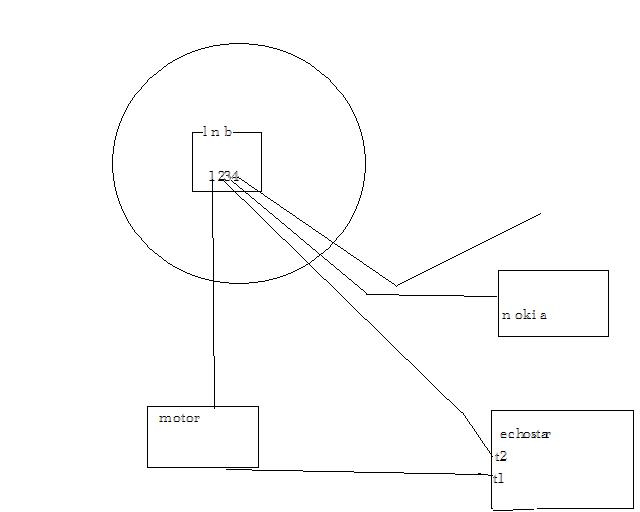

p1ppo Geplaatst: 10 juni 2005 Auteur Geplaatst: 10 juni 2005 Kortom: Configuratie met twin/usals. (waarbij ik de kabels: tuner1 vast | tuner2 rotor heb zitten) Dan werkt de motor niet. Bij dezelfde configuratie kabels tuner1 rotor | tuner2 vast Dan werken de horizontale kanalen niet. Configuratie met t1/t2: Hetzelfde probleem weer met de rotor. Leest de horizontale kanalen niet (ned en duits) Hoe kan ik dit nu oplossen ? dm500s echostar 5020 (160gb Wavefrontier T90 (1-5-13-19-23,5-28
p1ppo Geplaatst: 10 juni 2005 Auteur Geplaatst: 10 juni 2005 Bedankt voor al jullie antwoorden. Ik kan maar 2 dingen bedenken. Of de echostar stuurt te weinig vermogen naar de lnb via de rotor (stab hh100) waardoor niet alle horizontale kanalen gevonden worden. Of de kabel functioneert niet.(dit laatste geloof ik eigenlijk niet want het werkt goed icm de nokia 9800s). Heeft iemand een andere oplossing....?? dm500s echostar 5020 (160gb Wavefrontier T90 (1-5-13-19-23,5-28

DeBeek Geplaatst: 10 juni 2005 Geplaatst: 10 juni 2005 Geef eens een schema hoe je het hebt aangesloten ? op deze manier draaid het bij mij.. letop als je een switch gebruikt en een motor werkt ingang 1 op de switch niet meer
p1ppo Geplaatst: 10 juni 2005 Auteur Geplaatst: 10 juni 2005 Ik heb een gerben 4 lnb (VHSAT) Alleen kabel1 gaat bij mij naar de rotor en vanuit daar naar lnbuitgang1 Als ik niet via de rotor alles aansluit (ik heb nl 4 kabels naar de huiskamer lopen) werkt het goed maar gebruik ik de rotor dan vind tie een helehoop kanalen niet op de tuner waar ik de rotor heb aangesloten. Omwisselen geeft hetzelfde. Dus kabel 2 en kabel 3 op lnb uitgang 2 en 3 op tuner 1 en 2 (vast/twin) werkt. lnb uitgang1-rotor-kabel1-tuner1 of 2 maakt niet uit (usals/twin of t1/t1) werkt niet goed. dm500s echostar 5020 (160gb Wavefrontier T90 (1-5-13-19-23,5-28
