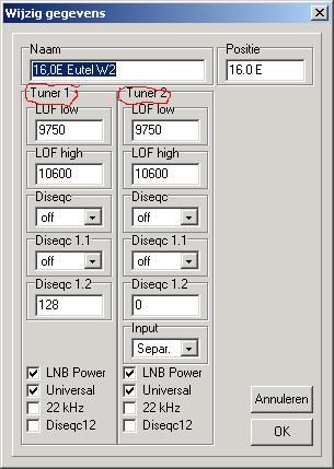

Gast Geplaatst: 10 juni 2005 Geplaatst: 10 juni 2005 Met alle respect, er staat idd 5000/5500 dat is toch ook wat anders dan de PVR? Er is ten slotte een 5000PVR en een 5000CI. <img src="/forums/images/graemlins/kweetniet.gif" alt="" /> Overigens heb ik wel eens (in mijn onschuld) een PVR lijst in m'n CI gestopt. (Als ik mij niet vergis zelfs jou lijst.) <img src="/forums/images/graemlins/laugh.gif" alt="" /> Dit geeft geen (zichtbare) problemen. Maargoed we dwalen wat af. <img src="/forums/images/graemlins/grin.gif" alt="" /> Ik ben toch wel benieuwd of iemand de genoemde problemen met de editors herkend. <img src="/forums/images/graemlins/frown.gif" alt="" /> Edit: Nog ff een plaatje bijgevoegd waar je de 2 tuners kan bewerken in SetEdit.

winwiz Geplaatst: 10 juni 2005 Geplaatst: 10 juni 2005 Nee een 5000 hoeft geen PVR te zijn..... Maar die foutmelding komt dus ook voor als je setedit gebruikt op de 5000pvr. Ik denk dat dit gewoon een programmabug is en op zich niets met de ontvanger te maken heeft. Het programma kort dan inderdaad de namen in. In de praktijk niet zo'n probleem ondat de topfield de namen vanzelf weer aanvult als je op die kanalen komt. Hoe meer gevuld de zenderlijst is hoe meer hij de namen inkort trouwens. Als je er bijvoorbeeld 100 zenders uit haalt, kort hij niet in naar 11 maar laat hij er bijvoorbeeld 13 staan... Synology DS414 + DS1815+(8GB) + iPad Pro 10.5 64Gb (iOS 11) + iPhone 7+ 128 GB (iOS 11) + MacbookPro 15" 2016 (MacOS High Siera 10.13) + Apple Watch Series 3 (WOS 4) + Apple TV3 + Apple TV4 + Nvidia Shield + Microsoft Gecertificeerd.
Gast Geplaatst: 10 juni 2005 Geplaatst: 10 juni 2005 Citaat: Newsat met 5000/5500 wordt echt de PVR bedoeld Dan gaan we daar gewoon ff van uit. <img src="/forums/images/graemlins/wink.gif" alt="" /> Betekend dat dan dat ik alleen met Vega lijsten kan maken/bewerken voor mijn 5000CI? Edit: @winwiz: hee, ik zat net dit bericht te tikken maar als ik jou goed begrijp kan ik dus ook met SetEdit aan de gang. <img src="/forums/images/graemlins/smirk.gif" alt="" /> <img src="/forums/images/graemlins/xyxthumbs.gif" alt="" />

Gast Geplaatst: 11 juni 2005 Geplaatst: 11 juni 2005 Ik gebruik SetEdit zowel voor 5000CI als 5000PVR. Ik heb ooit eens gevraagd aan de auteur van Setedit of je niet moest aangeven (configuratie) of je een toestel met 1 of 2 tuners hebt: dit hoeft niet. Zelf gebruik ik de keuze "Mark as" en dan "Tuner" en dan de keuze "-/Tuner1/Tuner2/Tuner1+2) nadat ik de betreffende kanalenlijst geselecteerd heb. Wat die ingekorte kanaalnamen betreft, dit maakt weinig uit omdat Topfield de vervelende eigenschap heeft om je kanaalnamen te hernoemen. Ik kan wel begrijpen dat sommige gebruikers dit waarderen omwille van het actualiseren, maar als je veel zorg besteedt om je kanaalnamen zinvol te benoemen (met bv. zendtijden), dan heb je dit "overschrijven" liever niet. Daarom zou het een hele verbetering zijn mocht Topfield bij gebruikersinstellingen toelaten hieromtrent een keuze te maken. Lapke
