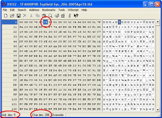

Gast Geplaatst: 23 juni 2005 Geplaatst: 23 juni 2005 Nog wat aanvullende gegevens : Foutmelding : E-06 Error in system ID. is dus "Not compatible firmware with the receiver." Software: TFD-Down.exe versie 1.0.0.1 Upgrade TF4000PVR-Topfield-Sys_206-2005Apr18.tfd uitgevoerd met Windows XP Hardware: Topfield 4000 PVR met Dragon cam 4.01 systeem id 1246 Loaderversie A3.46 Device versie V4.4.8 Firmware versie SF.JPC.4.5867 UPDATE augustus 31-2004 Upgradefile: TF4000PVR-Topfield-Sys_206-2005Apr18.tfd Schijnbaar dus de verkeerde file ?? Maar volgens mij toch de goede. Lukt nog steeds niet dus nog maar eens HELP <img src="/forums/images/graemlins/confused.gif" alt="" />

RobbieT Geplaatst: 23 juni 2005 Auteur Geplaatst: 23 juni 2005 Is die ontvanger een Topfield TF4000PVR of een van de ontvanger s die door Topfield gemaakt is maar onder een andere naam verkocht ? Dat er SF in de naam van je huidige firmware staat vindt ik daar op lijken. Het ding wordt namelijk ook verkocht als Samsung, Visionic, Satzwo en waarschijnlijk nog onder wel een paar andere namen. CanalDigitaal, blijf met je vingers van onze opnamemogelijkheden af! Xtrend ET-9000, Samsung HD322HJ 320Gb, OpenPLi 2.1 Visiosat G4 Quadro, Astra 19.2, Hotbird 13.0, Astra 28.2, Astra 23.5

Gast Geplaatst: 23 juni 2005 Geplaatst: 23 juni 2005 Hallo Ninja, ik heb het even op gezocht maar de file: Upgradefile: TF4000PVR-Topfield-Sys_206-2005Apr18.tfd is niet geschikt voor jouw ontvanger, jij hebt namelijk geen system 206.

RobbieT Geplaatst: 23 juni 2005 Auteur Geplaatst: 23 juni 2005 Ik denk dat je eens moet gaan zoeken op Samsung in de Topfield fora. Er zijn ook Topfields als Samsung verkocht en daar zijn ook vragen over geweest over hoe daar Topfield firmware in te krijgen. Misschien dat je daaruit kan opmaken of het kan en hoe. Omdat ik die discussie in het verleden wel eens gezien had, kreeg ik het vermoeden dat jou reveiver ook zo'n probleem kon hebben. Hier heb je een discussie over een soortgelijk onderwerp: http://www.sat4all.com/forums/showflat.p...true#Post652214 CanalDigitaal, blijf met je vingers van onze opnamemogelijkheden af! Xtrend ET-9000, Samsung HD322HJ 320Gb, OpenPLi 2.1 Visiosat G4 Quadro, Astra 19.2, Hotbird 13.0, Astra 28.2, Astra 23.5

RobbieT Geplaatst: 23 juni 2005 Auteur Geplaatst: 23 juni 2005 Ik heb hier een link gevonden waar beschreven wordt hoe je de personality bytes (4) kunt wijzigen zodat de Topfield firmware ook op klonen loopt. Geheel voor eigen risico proberen natuurlijk. Bij de normale Topfield is de Sys id 206, zoals je hieronder kunt zien staat dat ook in de firmware. Het schijnt dat als je die bytes wijzigt met een hex editor in de Sys id van je eigen machine of in 9999 dat het werkt. Is je Sys id niet 246, net als bij de Samsung, dan voldoet dezelfde wijziging waarschijnlijk: das ist ja alles kein problem. Nur Ganther schreibt: "Nun solltest Du Byte 5 von CE (Sys-ID 206) in F6 (Sys-ID 246) abändern " (Bron: www.topfield.de) CanalDigitaal, blijf met je vingers van onze opnamemogelijkheden af! Xtrend ET-9000, Samsung HD322HJ 320Gb, OpenPLi 2.1 Visiosat G4 Quadro, Astra 19.2, Hotbird 13.0, Astra 28.2, Astra 23.5
