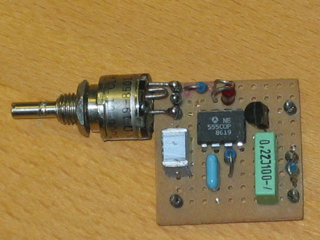

Toen ik jaren geleden mijn eigen satelliet ontvanger gebouwd heb, heb ik ook een polarotor interface-je gebouwd om de servo motor in de polariser per hand (electronisch) te kunnen draaien.
Hier een foto van het geheel:
De schakeling bestaat uit een paar luttele componenten maar werkt perfect om even een polariser te testen of geeft de mogelijkheid de boel per hand in te stellen.
Indien er interesse voor is dan even een PM en ik email de schakeling.
Ik kan het hier niet plaatsen i.v.m. de auteursrechten.
Een servomotor zoals die in een polariser zit moet iets meer dan 90° kunnen draaien. Ongeveer 130° is een mooie waarde in verband met de nodige head en -footroom.
Hierin zit het nodige bereik van 90° (+/-45°) ruimschoots.
Om een servo te laten draaien heb je 2 dingen nodig:
5 volt voedingsspanning en een puls met een variabele lengte tussen 0,8 en 2,2 mS.
Is de puls 1 mS lang, zal de servo een bepaalde stand in nemen die overeenkomt met 0° antenne draaiing.
Verander je de puls met deze schakeling proportioneel naar 2 mS, dan zal de antenne die op de servo is gemonteerd mooi 90° draaien.
Het is ideaal een bereik (=skew) van meer dan 90° te hebben omdat je in de praktijk een wat groter bereik nodig hebt om een piek in ontvangst vast te kunnen stellen.
En enkele satelliet-operators hebben soms een offset in hun polarisatie richting. Zoals vroeger de Kopernikus en de Franse Telecom satellieten.
Er zijn ook elektronische polarizers maar daar heb ik slechte ervaringen mee gehad.
Het grootste probleem is dat ze frequentie afhankelijk zijn.
Dat wil zeggen dat je de skew na moet regelen naarmate je op een transponder hoger of lager in de band afstemt.
Ik vond dit uiterst irretant en heb die dingen gelijk de vuilnisbak ingedonderd.
Verder was het mijn ervaring dat een electronische (Ferrit) polarizer duidelijk meer demping geeft dan een mechanische.
