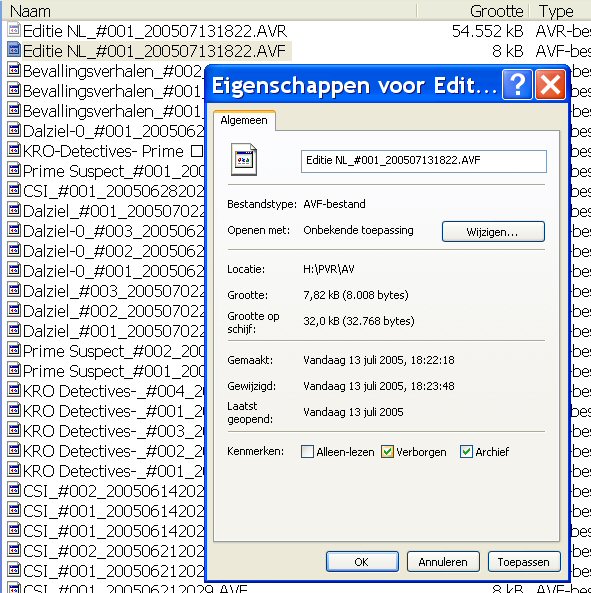

crazymans Geplaatst: 13 juli 2005 Geplaatst: 13 juli 2005 Ik heb de hidden-truuk van rode smurf even geprobeerd maar die werkt niet helemaal maar waarschijnlijk zit daar wel ergens de oplossing. Misschien kan hij nog eens aangeven welk attribuut het is. Attributen zijn kenmerken die je aan elk (windows/dos) bestand kan meegeven. De bekendste zijn read only(alleen lezen) system(systeem), hidden (verborgen) en archive (archief). Als je van een bestand het attribuut readonly aanzet dan kun je het gewoon openen, maar als je het aanpast en probeert te saven krijg je een foutmelding. Je kunt een paar attributen eenvoudig in de Windows verkenner aanpassen door rechtermuisknop te gebruiken. Met de DOS attrib functie kun je de andere instellen. In dit voorbeeld (bijlage) heb ik van editie...avr en editie...avf de attributen op verborgen gezet. Daarna alles logekoppeld en even gekeken en het bestand op de Echostar werd ineens gezien als Vergrendeld (moest ik met de rode knop ontgrendelen). Dus misschien is alleen-lezen wel degene die je moet hebben ..... Inderdaad, als je die aan zet voor beide bestanden (kunnen er ook meer zijn)van een opname dan wordt hij als gedeeltelijk gecodeerd gezien (rood/groen). Dan kun je ook weer decoderen. Het hielp bij mij alleen niet! De opname was gemaakt zonder CAM ..... ```````,,, ``````(- o)`````` Niets is helemaal waar, -oOO--(-)--OOo-- en misschien zelfs dat niet! Echostar 5020 Samsung SPVR801 VU+ Duo/Enigma2/Openpli

crazymans Geplaatst: 14 juli 2005 Geplaatst: 14 juli 2005 Nou ik heb dus gisteren gewoon even een foute opname gemaakt om het te testen ... ```````,,, ``````(- o)`````` Niets is helemaal waar, -oOO--(-)--OOo-- en misschien zelfs dat niet! Echostar 5020 Samsung SPVR801 VU+ Duo/Enigma2/Openpli

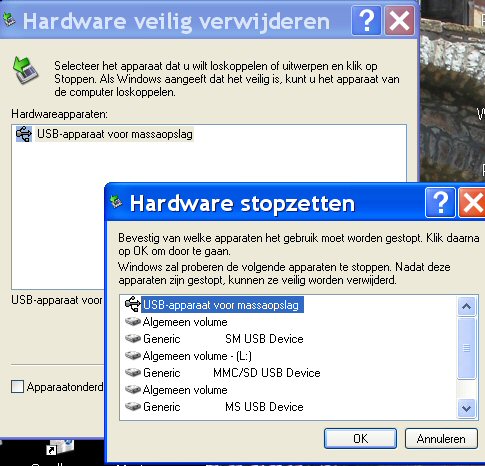

Gast Geplaatst: 14 juli 2005 Geplaatst: 14 juli 2005 Citaat: Ik heb de hidden-truuk van rode smurf even geprobeerd maar die werkt niet helemaal maar waarschijnlijk zit daar wel ergens de oplossing. Misschien kan hij nog eens aangeven welk attribuut het is. Simsalabim...de truuk... Geen icoontje (gedecodeerd dus): *.AVF --> Archive *.AVR --> Archive Rood/Groen icoontje (half gecodeerd): *.AVF --> Archive *.AVR --> Read-only & Archive Rood icoontje (gecodeerd) *.AVF --> Archive *.AVR --> Archive (hidden is niet veranderbaar, don't ask me why) Als je dus bij een gedecodeerde (geen icoontje) opname bij de .AVR file Read-only aanvinkt ziet de 5020 de opname als half gecodeerd en kun je hem alsnog decoderen. (p.s. niet vergeten de hardware "veilig" te verwijderen voor je de 5020 van je pc ontkoppeld) Succes <img src="/forums/images/graemlins/xyxthumbs.gif" alt="" />
crazymans Geplaatst: 15 juli 2005 Geplaatst: 15 juli 2005 Citaat: Rood icoontje (gecodeerd) *.AVF --> Archive *.AVR --> Archive (hidden is niet veranderbaar, don't ask me why) Mijn conclusie was dat dat hier *.AVR --> Archive & Hidden was Citaat: (p.s. niet vergeten de hardware "veilig" te verwijderen voor je de 5020 van je pc ontkoppeld) Da's niet altijd even eenvoudig om te achterhalen welk device het is (bijlage) ```````,,, ``````(- o)`````` Niets is helemaal waar, -oOO--(-)--OOo-- en misschien zelfs dat niet! Echostar 5020 Samsung SPVR801 VU+ Duo/Enigma2/Openpli
Gast Geplaatst: 15 juli 2005 Geplaatst: 15 juli 2005 Dat van die meerdere USB devices kan idd lastig zijn. Maar goed... lukt het je nu om file opnieuw het icoontje gecodeerd te geven?
