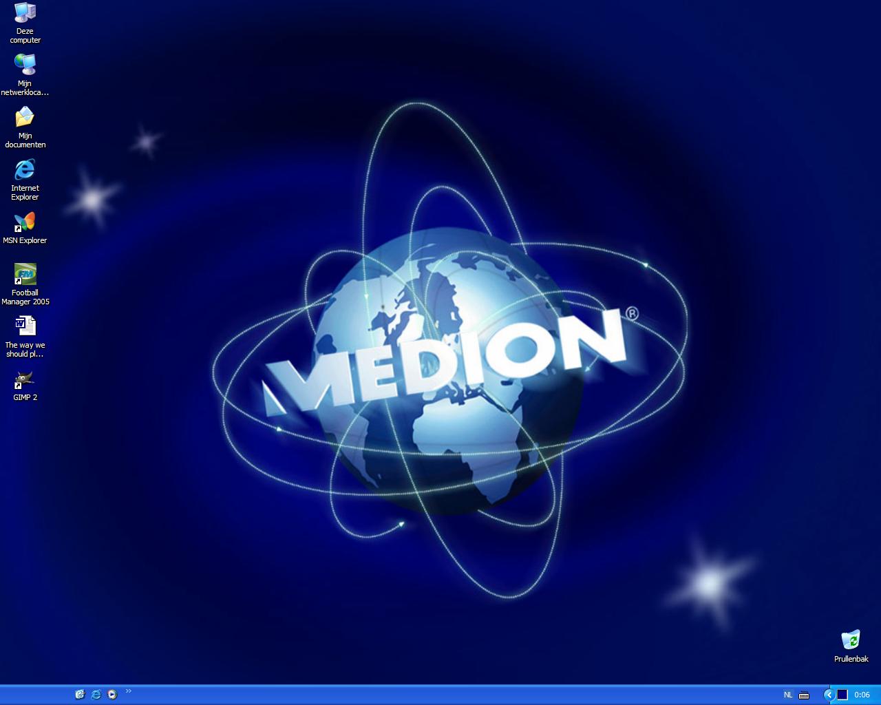

Als laatste wilde ik mijn pc opnieuw opstarten, om te kijken of deze gekkigheid over zou zijn. Ik was zeer verbaasd om te zien dat ik geen START-knop meer had. Op de plaats waar deze hoorde te zitten zat niets. Alleen een lege ruimte op de blauwe taakbalk. De taakbalk verslepen, ontgrendelen, vergrendelen, niets hielp, de knop bleef weg. Ook de 2 windowstoetsen (met dat vlaggetje) op het toetsenvbord deden niets meer.
Gelukkig kon ik nog wel via ALT-F4 het afsluitmenu bereiken. Na het opnieuw opstarten was alles weer normaal.
Mijn virusscanner kon alleen een aantal bestanden vinden die "open" waren. Waarschijnlijk systeembronnen of zo denk ik, maar geen enkel virus. (Scan gemaakt nadat dit allemaal gebeurde.) Als het goed is heeft Hitman Pro 2 ook alle spyware verwijderd (uitgevoerd vóórdat dit gebeurde.)
Heeft iemand enig idee wat dit was? Ik heb een schermafbeelding bijgevoegd, zonder die startknop. <img src="/forums/images/graemlins/kweetniet.gif" alt="" />
