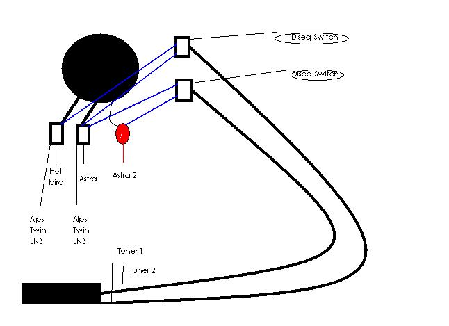

Op dit ogenblik heb ik een vaste opstelling.
2 x een Twin LNB die "gekruist" naar een Diseq switch gaan.
Uit iedere switch vertrekt er 1 kabel (dus in totaal 2 kabels) naar Tuner 1 en 2 van mijn receiver (schotel ontvanger).
Nu wil ik een extra LNB (solo) opzetten op zo'n speciaal LNB houder. (Hotbird, Astra 1 en 2)
Ik wil 1 kabel uit mijn Hotbird LNB uithalen en deze op de Astra 2 pluggen.
Dan heb ik alleen nog van de Astra 1 een dubbele tuner.
Mijn vraag is of dit gaat werken.
Ik heb een tekening gemaakt (paint 0.8 MB), maar weet even niet hoe ik deze kan uploaden. <img src="/forums/images/graemlins/confused.gif" alt="" />

Ja dat moet wel lukken, je hebt dan een andere LNB instelling (en zenderlijst) per tuner. Kun je de twin ook wel omruilen voor een single lnb
Tekening moet je even saven als .jpg en dan als bijlage toevoegen

Bigfoot,
Ik heb een schets toegevoegd.
Rode LNB wil ik toevoegen.
(Dat is dus de kabel die uit de Hotbird LNB komt)

Is er iemand die kan bevestigen dat dit gaat werken?
[color:"darkblue"] TOPFIELD PVR5500 80GB - Dual Aston CI CAM 2.02 - XCAM - Triax 78CM - LNB twin Alps [/color]
Volgens mij kan het wel. Ik ken de Topfield niet uit eigen ervaring, maar in het uiterste geval kun je de Astra-2-zenders als Hotbird-zenders in je ontvanger programmeren. Dan vind ie ze zeker. En proberen kost je hooguit een paar tientjes, dus ik zou aan de slag gaan.
Groeten van de zolder.
Waarom zou het niet werken?Je krijgt alleen zoals al eerder is aangegeven twee verschillende zenderlijsten op tuner 1 en 2.
Op tuner 2 astra 1 / 2 en op tuner 1 astra1 / hotbird. het houd wel en dat als je een zender op de hotbird of astra2 opneemt je niet een tweede zender op dezelfde sat kunt bekijken. Beter maar ook wel iets duurder is een derde twinlnb erbij nemen met twee 4/1 diseqcswitches.

Ik heb een Maximum singel 0.3 db LNB en een multiblock besteld.
Vrijdag heb ik ze binnen.
Ik laat het jullie nog weten of het allemaal gelukt is.

Het is me gelukt en het werkt!
