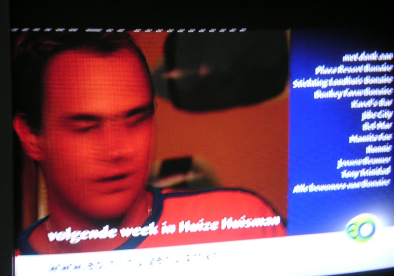

DeBeek Geplaatst: 12 juli 2005 Geplaatst: 12 juli 2005 Citaat: 12. C: Bij breedbeeld uitzendingen zie je bovenin het beeld een dunne witte streep (teletekst infodata geloof ik). @ Crazymans, Hier geen last van, komt het niet omdat je beeldhoogte van je tv iets te laag staat ?? (mits je een breedbeeld tv hebt)
crazymans Geplaatst: 12 juli 2005 Auteur Geplaatst: 12 juli 2005 @debeek Nee, is op beide niet-breedbeeld tv's zo. Had ik vroeger ook op TF4000, maar niet op TF5500 @gorefest & cornea Staat al in 11 (niet 15). Heb tevens 20% toegevoegd & prioriteit aangepast Volgens mij ben ik weer bij! 12) Hee, misschien is het stiekum opgelost. Want ik zie het nu ineens niet meer. Nog ff wachten tot NED1 in breedbeeld uitzend dan weet ik het zeker! In de bijlage nog een slechte foto van een oudere opname. ```````,,, ``````(- o)`````` Niets is helemaal waar, -oOO--(-)--OOo-- en misschien zelfs dat niet! Echostar 5020 Samsung SPVR801 VU+ Duo/Enigma2/Openpli
