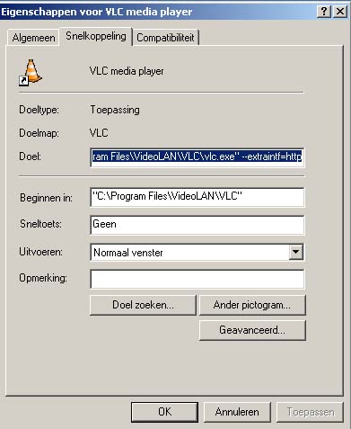

Gast Geplaatst: 20 juli 2005 Geplaatst: 20 juli 2005 Heb zelf totaal geen problemen met xp hij speelt van de opgegeven hd en de dvd van de pc zonder haperingen. hebben jullie deze instelling veranderd???? zie "doel"
Gast Geplaatst: 20 juli 2005 Geplaatst: 20 juli 2005 Zo te lezen hebben ze dat wel veranderd aangezien ze anders niet op de PC naar http://localhost:8080 kunnen browsen om de VLC http bediening te zien. Ik zelf heb er ook ontzettend mee gestoeid met wisselende resultaten. Ik denk om dit op te lossen (of in ieder geval te weten wat wel en niet werkt) we het volgende moeten meezenden bij problemen: - Dreambox versie - Gebruikte image + versie - Gebruikte VLC plugin versie - Gebruikte VLC versie - Gebruikt OS op de PC Ik zelf heb de 'beste' resultaten met de volgende configuratie gehad: - DM 7020 - Hydra Phoenix 1.09 - VLC plugin 1.5.0 - VLC 0.7.1 - Win XP Pro Ik moest wel in de vlc.xml de video sizes naar beneden zetten op 352x288. Ook heb ik moeten spelen met de audio transcode flag en de ac3 flag (weet de combinatie niet meer aangezien ik de 0.2.2 plugin heb geinstalleerd en de vlc.xml ben vergeten te backuppen) om bij DVD geluid te krijgen. Hiermee heb ik het in zoverre aan de praat gekregen dat de meeste avi's (divx) werkte alleen heb ik het geluid nooit synchroon kunnen krijgen (ook niet na herhaaldelijk op de 'groene' knop te drukken bij het afspelen). Sindsdien heb ik het een beetje opgegeven en ik moet wat moed verzamelen om het met de 0.2.2 plugin met vlc 0.8.1 te proberen.
